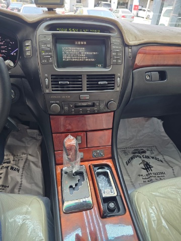

Mam problem u siebie po montażu stacji Android Ekiy. Czy ktoś podpowie gdzie szukać rozwiązania problemu sterowania nawiewem manualnie? Nawiew i jego prędkość działa tylko w trybie AUTO, nie mam możliwości ręcznie zmienić pracy wentylatora kabiny. Image

deejayR wrote: 19 Jul 2024, o 01:02 Witajcie Panowie.
Przypuszczam, że temat już nieaktualny a ja jakimś cudem przegapiłem. Moim zdaniem najlepiej poszperać w ustawieniach i ustawić LS460 High (o ile dobrze pamiętam).
