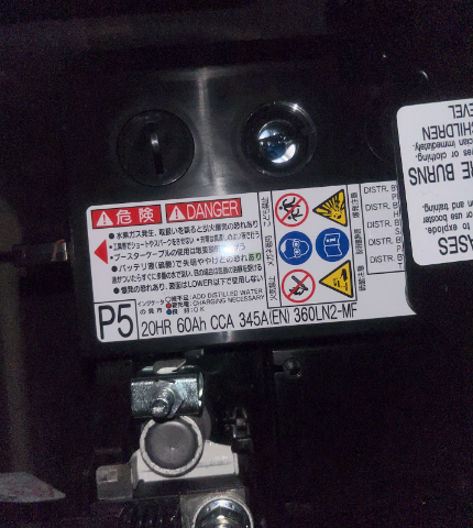

Zdjęcie oznaczenia akumulatora z mojego NX 350h Omo. Auto stało przez tydzień na parkingu lotniska w Balicach (wielopoziomowy) w okresie świątecznym i nie było problemu z zapaleniem.

no to z tych oznaczeń wszystko mi wychodzi na panasonic'a - nie wiem skąd te informacje o yuasa'ch ale prosiłbym o weryfikację źródła informacji ... te panasonic'i to koszt 5-7 tys zł w aso ? tak by mi wychodziło z numeru części więc bym ich prymitywnymi nie nazwał...

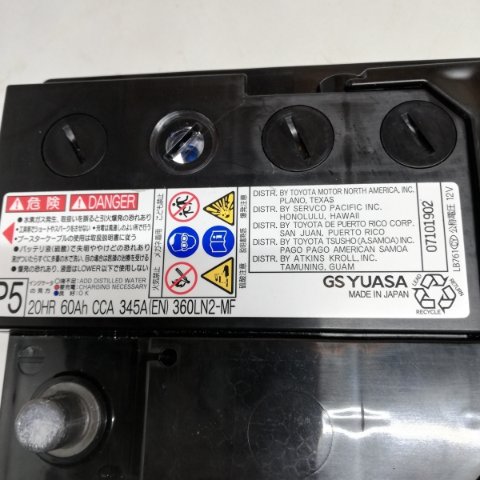

Po wpisaniu symbolu w Google można znaleźć identycznie wyglądający akumulator, w pełnej okazałości (bez osłony po prawej stronie która wydaje się przykrywać nazwę producenta):
