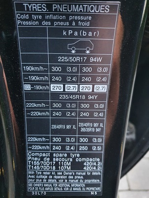

Zalecane to 245/40... Może dlatego...
MDNVO GS430
Posts: 6
Joined: 6 Nov 2018, o 01:05
Model Lexusa: gs430 mkII
Skąd:: KUTNO
Re: tarcie opon przy skręcaniu
Post by MDNVO GS430 »
w rozmiarze felgi 18 zalecana opona to 235/45R18

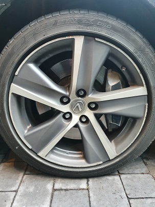

foto2
foto2

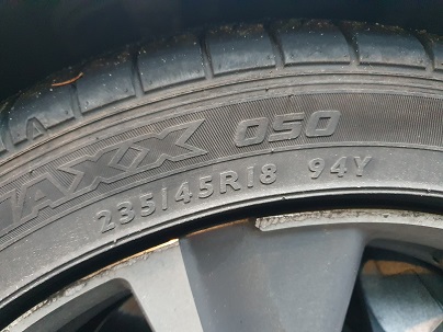

foto
foto
foto tabliczki
foto tabliczki

Rozmiar nie ma za wiele znaczenia w przeskakiwaniu przy skręcie. Twardość opon. Z którego roku są?
MDNVO GS430
Posts: 6
Skąd:: KUTNO
35 tydzień 2016 roku
