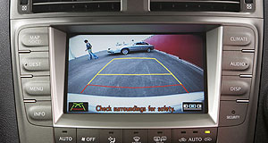

Mam taki drobny problem, że gdy parkuję auto wg linii pomocniczych z kamerki cofania, auto jest przesunięte ok. 20 cm w prawo...
Czy może wiecie, co może być przyczyną, iż linie pomocnicze w kamerze cofania "źle wskazują"..?
Czy da się to w jakiś sposób kalibrować..?
Czy problem może leżeć w kamerce, czy też raczej w module kamery?
Z góry dzięki za pomoc

Jest szansa włączyć te linie dla IS250 mk2?

ArtIS wrote:Jest szansa włączyć te linie dla IS250 mk2?
Masz kamerkę a nie masz linii pomocniczych? Masz takie przyciski dotykowe na dole ekranu po wbiciu wstecznego?
Nie mam. Na zdjęciu jest tez navi sprzed liftu z wypukłymi przyciskami.

Ja mam taką samą navi (IS250 przed liftem) i mam linie pomocnicze. Zerknij w ukrytym menu serwisowym czy tam jest opcja włączenia tego.
