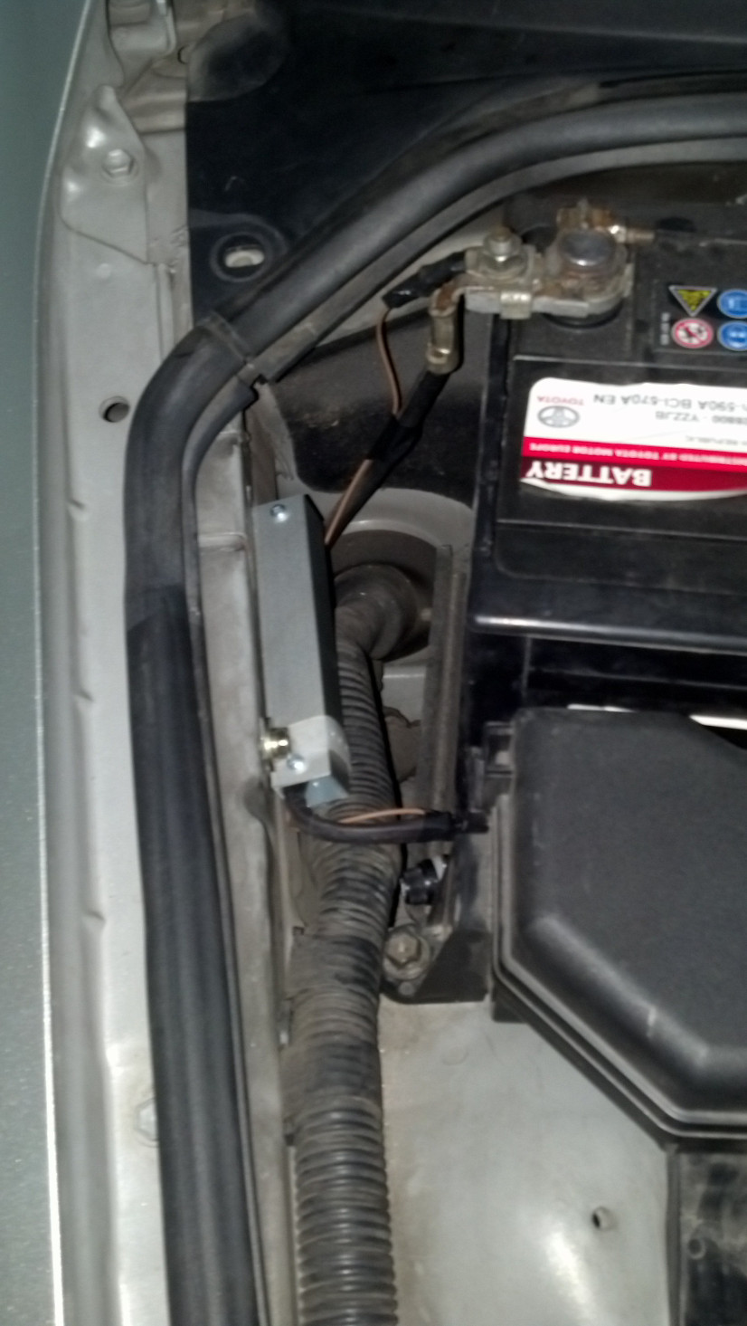

Re: Oświetlenie postojowe LED DRL is200
Post by medyss »
Tak. U mnie już śmiga 3 miesiąc i nic się nie dzieje, podłaczenie banalnie łatwe w skrzynce bezpieczników, najwięcej roboty jest z ułożeniem przewodów :)

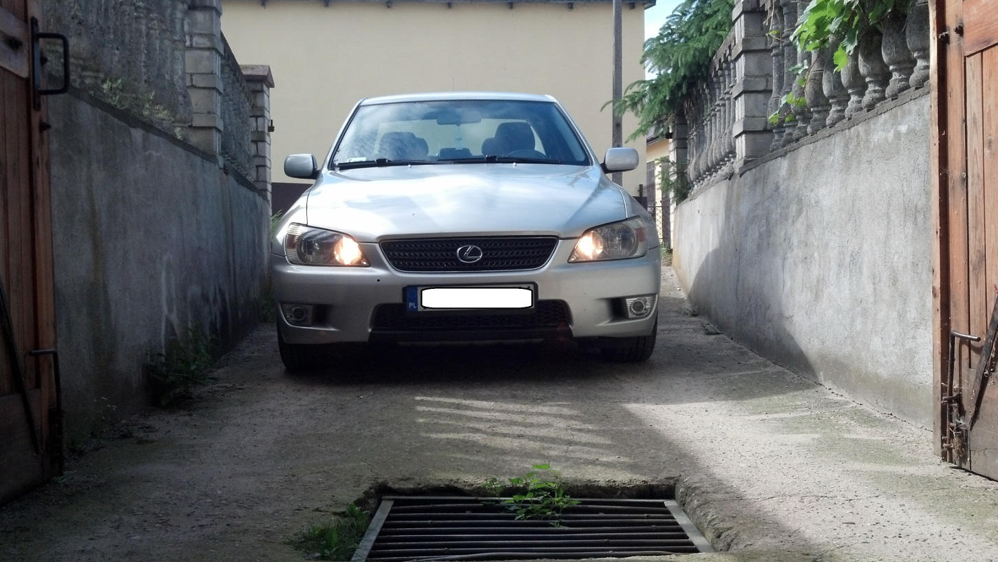

Post by medyss »
trzeba tylko znaleźć odpowiednie bezpieczniki. W którymś temacie pisałem nawet jakiego koloru były u mnie kable w polifcie i gra :) Obecnie mam ustawione na 20% i nie wiem czy nikogo nie oślepiam :P

Post by owczar »
U mnie jest 40% i nikogo nie oślepia, więc nie ma się co martwić :)
