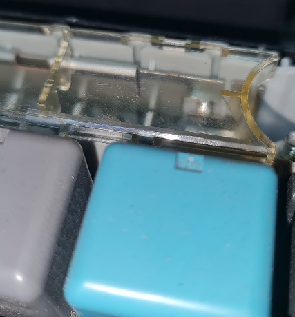

pod maską, w skrzynce bezpieczników jest taki duży bezpiecznik jak na fotkach:
https://www.google.com/search?q=fusible ... PL926PL926
sprawdź czy to złącze-bezpiecznik jest ok, jest opcja jeszcze z problemem z przewodami pod komputerem/ECM lub pod skrzynką bezpieczników...

To sprawdź ją omomierzem, to jest taka listwa z bezpiecznikami
- Posts: 14
- Joined: 1 Mar 2022, o 00:38
- Model Lexusa: ISF
- Skąd:: Katowice
Re: LEXUS ISF NIE ODPALA, akumulator?
Wymiana tej listwy nic nie pomogła dalej nie odpala:
