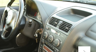

Witam , w moim lexusie jest zwykła półeczka. Czy jest mozliwosc dokupienia mechanizmu navigacji ktory sie wyuwa? jestli tak to jak to fachowo nazwac by na internecie kupic ? przeszukalem polskie sklepy i nigdzie niema , chyba ciezko o tą część. Na zdjeciu pokazana moja półka

pierug wrote:Witam , w moim lexusie jest zwykła półeczka. Czy jest mozliwosc dokupienia mechanizmu navigacji ktory sie wyuwa? jestli tak to jak to fachowo nazwac by na internecie kupic ? przeszukalem polskie sklepy i nigdzie niema , chyba ciezko o tą część. Na zdjeciu pokazana moja półka
http://allegro.pl/nawigacja-gps-wyswiet ... 33700.html
http://allegro.pl/lexus-is200-is-200-na ... 71358.html

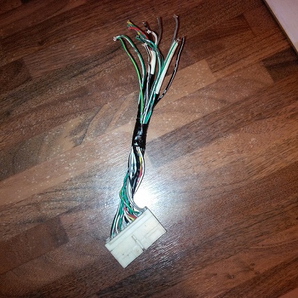

Cześć,
Panowie jak podłączyć kable aby po przekręceniu stacyjki wyjeżdzała nawigacja?
Mam taki oto kabel jak na foto, który mocowany jest do nawigacji. Gdzie dalej poprowadzić kable? Pomoże ktoś?
