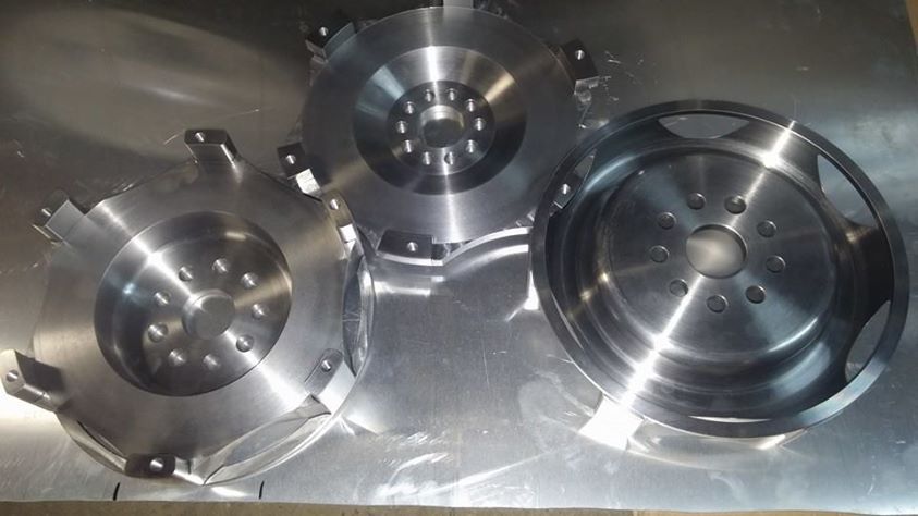

GOLDI
Posts: 207
Joined: 9 Apr 2012, o 03:44
Model Lexusa: IS200 SportCross / mr2 sw21
Skąd:: KRK
Re: usterka dwumasy objawy IS200 2002r
Post by GOLDI »
no to działamy :) jak dotrze dwumas od Rikiego to działamy na CNC z pierwszym kołem :)
nie przewiduje komplikacji ;)
bo pewne doświadczenie już jest ;)
(50.51 KiB) Downloaded 227 times
(jeszcze bez wieńców) ;)
itp itd ;)
