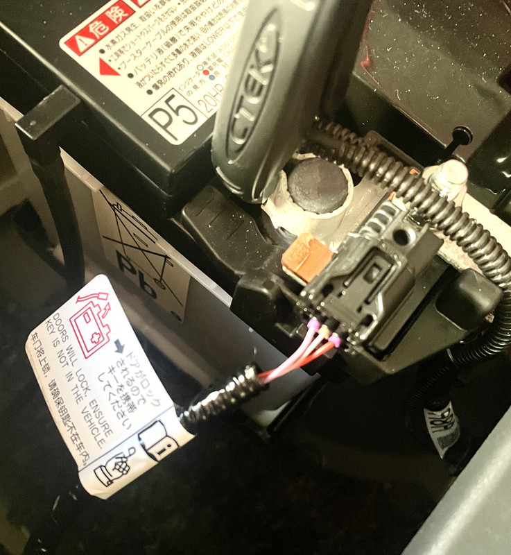

Wyglada na taki sam jaki ja mam. Moj samochod to NX350h Omotenshi, 2024, odebrany w styczniu 2025. Na moim zdjeciu widac kleme ladowarki CTEK, oraz dodatkowy kabel do masy pociagniety do powerbanka do wideorejestratora (dziala on obecnie tylko w czasie jazdy, na postoju wylaczylem tryb parkingowy).
Jak dlugo masz samochod? Ile czasu jezdzisz z tym odpietym czujnikiem? Kazde info jest mile widziane :acute:

Re: NX 350h akumulator 12V i jego ładowanie
Post by mordimer »
Papylon wrote: 18 Mar 2026, o 20:19 Wyglada na taki sam jaki ja mam. Moj samochod to NX350h Omotenshi, 2024, odebrany w styczniu 2025. Na moim zdjeciu widac kleme ladowarki CTEK, oraz dodatkowy kabel do masy pociagniety do powerbanka do wideorejestratora (dziala on obecnie tylko w czasie jazdy, na postoju wylaczylem tryb parkingowy).
Oj, masa do wideorejestratora pociągnięta z akumulatora? Zupełnie nie rozumiem co autor miał na myśli skoro masa jest na każdym metalowym elemencie w całym aucie
Moje auto to rocznik 2023, z początku roku, nie odpaliło już pierwszej zimy, a czujnik odpiąłem jakoś listopad/grudzień 2025
ASO nie chciało wymienić akumulatora, za każdym razem mówią "dobry, rozładowany" :D

Post by Papylon »
Wlasnie mam umowiona wizyte w ASO za tydzien na m.in. weryfikacje akumulatora.
OK, czyli zero bledow. Jakie masz wyposazenie? Chodzi mi o poziom wyposazenia. Chcialbym miec 100% jasnosc w temacie czy porownuje jablka lub gruszki :)
Co do masy z wideorejestratora: powerbank jest obok akumulatora takze minus , najblizszy, to wlasnie klema masowa a nie sruba z karoseri. Tak twierdzil instalator. Ja mu wierze, znam go, on sam ma....Toyote :)

Post by mordimer »
Papylon wrote: 18 Mar 2026, o 21:01 Wlasnie mam umowiona wizyte w ASO za tydzien na m.in. weryfikacje akumulatora.
ah ok, już się bałem że ktoś ciągnął kabel z bagażnika do lusterka wstecznego haha
Jak jedziesz do ASO to broń boże nie ładuj akumulatora przed tym, a najlepiej jak już będziesz na miejscu to posłuchaj radia przez 10 minut pod salonem na samym zapłonie(bez ready)
Inaczej na 99% spróbują cię zbyć, a jak auto nie odpali pod salonem to już nie będą mieli wyjścia :D

Post by Papylon »
Napiecie aku zmierzone 11.8 V.
Decyzja wymiana akumulatora na nowy.
I to mnie martwi bo to nie rozwiązuje problemu.
W USA wlasciciele RX i NX zawiazali grupe z Kancelarią Adwokacką i chca wytoczyć Toyocie proces.
Z kolei info z Kanady od dealera Lexusa: „inzynierowie pracują nad rozwiązaniem problemu „.
Moj problem jest zatem odlozony w czasie do momentu az nie padnie kolejny akumulator.
