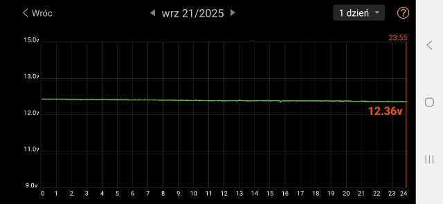

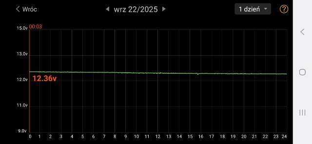

Jakiś czas temu pisałem o tym, że kupiłem sobie monitor napięcia akumulatora 12V. Teraz pięknie widzę, że problem nie leży tylko w akumulatorze a w kiepskim układzie ładowania. W ciągu doby auto nie ruszane a spadek napięcia o jakieś 0.2V i tak w miarę regularnie. Pojawiają się natomiast dziwne piki spadku napięcia o różnych porach. Gdy auto jeździ to po zaparkowaniu napięcie nie za dużo się podnosi w porównaniu do auta z typowym alternatorem. Czyli tak jak wcześniej pisałem za słaby prąd ładowania jest w trakcie jazdy.
I jeszcze jedna sprawa bo nie każdy o tym wie. Jeżeli uruchomimy system normalnie jak do jazdy w trybie READY to gdy silnik jest wyłączony to mamy wtedy ładowanie akumulatora 12V. czyli słuchając muzyki np na postoju, nie rozładujemy akumulatora 12V bo jest ładowany. Może się wtedy na chwilę uruchomić silnik spalinowy
Dolne spadki to otwarte drzwi lub klapa bagażnika

- Screenshot_20251017_183901_Battery Monitor.jpg (20.59 KiB) Viewed 515 times
- Screenshot_20251017_183842_Battery Monitor.jpg (20.69 KiB) Viewed 515 times
- Screenshot_20251017_183850_Battery Monitor.jpg (20.59 KiB) Viewed 515 times

Troszkę odwrotna kolejność zdjęć wyszła

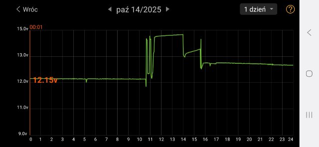

A tu np po jeździe
- Screenshot_20251017_184631_Battery Monitor.jpg (22.8 KiB) Viewed 514 times
- Screenshot_20251017_184637_Battery Monitor.jpg (22.72 KiB) Viewed 514 times

Znalazłem opcje pokazania 15 dni. 24go października akumulator był profilaktycznie podładowany. Wysokie wskazania to jazda a przed nimi te spadki to otwarte drzwi. Dodam, że w aucie nie mam nic dołożonego co by pobierało prąd.

Ja nie miałem jeszcze sytuacji abym nie mógł uruchomić auta. Pomimo to profilaktycznie już ładowałem akumulator kilka razy. Na wykresie te wysokie skoki do góry to jazda. 14go około południa był podłączony prostownik. Zwróć uwagę na pierwsze screeny gdzie auto nie było używane. Napięcie w ciągu doby jednostajnie spada i są też dziwne piki w dół jakby coś się włączało np telemetria z alarmu albo systemu pojazdu.
