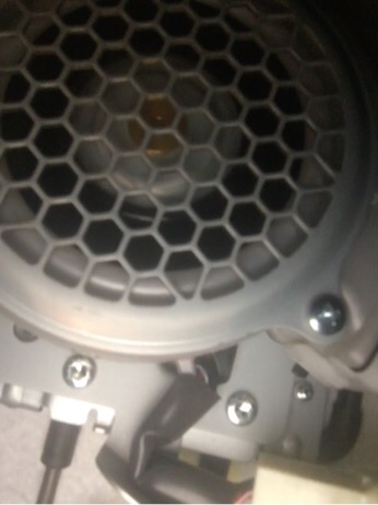

Re: Jak rozebrać fotel w GS słaba wentylacja
W moim poprzednim Volvo to d....ę odmrażało i trzeba było zmniejszać na minimum.
W lexsie na maxa ustawione a nic nie czuje..... (jedynie słychać )
Sprawdzę czy są tam filtry....
Zajrzałem (aparatem) i jest takie coś - patrz załącznik.
Wyglada na to iż ta ssawka jest malutka, może ma z 8-10 cm średnicy ale nie wiem czy to ma filtr czy nie....
A gumowe rurki które robią transport powietrza do oparcia są bardzo cienkie, trochę grubsze niż kciuk.
Czuć iż w tej rurce przepływa powietrze..... rurka jest bardzo miękka i bez problemu można ją ścisnąć dławiąc powietrze....
Poza rym wszystko wyglądam czyste -jak nowe....
