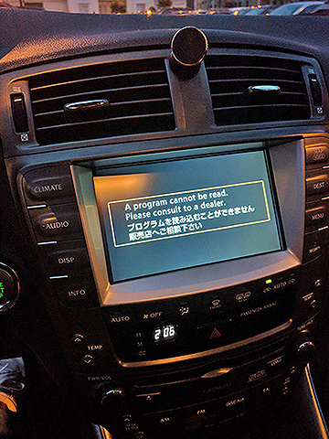

lecz teraz pojawia sie tylko komunikat: "Program can not be read, contact dealer".. (zalacznik)
odpalalem, zmienialem plyty (mam kilka), kilkanasie razy - wciaz to samo..

Jeśli mapy są oryginalne to wina czytnika. Pytanie tylko czy na pewno są. Warto sprawdzić ich działanie w innym aucie.

Też to kiedyś miałem, pomogło jeszcze raz odłączenie i wsadzenie fabrycznej mapy z 2005 roku. Tak jak kolega wyżej napisał - jeśli masz wątpliwości co do autentyczności płytki to możesz znaleźć oryginalną starą gdzieś w internetach, powinna naprawić navi.
No a jeśli nie, to mogło się coś spieprzyć z czytnikiem. U mnie ruszył, ale też jeśli dobrze pamiętam nie od razu. Chwilę jeździłem z tym komunikatem. Teraz mam jakąś zwieśniaczoną płytkę z łamanym polskim językiem i denerwuje mnie strasznie, ale jest w miarę aktualna więc nie będę wracał do angielskiej z 2013 roku.

faktycznie
raz zalapal - ale na plycie najstarszej (czarna) wydaje sie byc oryginalna
kupilem jakies na allegro (biale) i ich ogolnie wcale nie odczytuje..
czarna juz strasznie porysowana wiec szukam takiej samej...
zobaczymy
