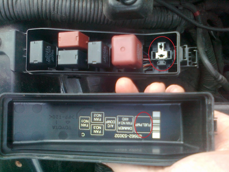

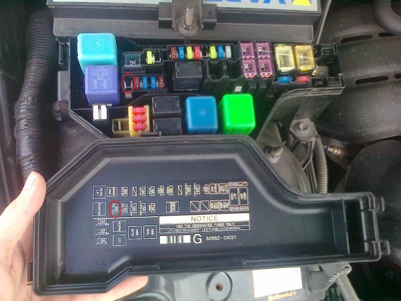

Dodatkowo jak w załączniku na fotkach zdziwił mnie brak bezpieczników - czy tak powinno być? bo już sam nie wiem :crazy:
Wcześniej wszystko działało bez zarzutów.
Brak jednego 30A o oznaczeniu DRL No2.
(198.36 KiB) Downloaded 1788 times
Brak przekaźnika pompy paliwa??
(176.46 KiB) Downloaded 1788 times
