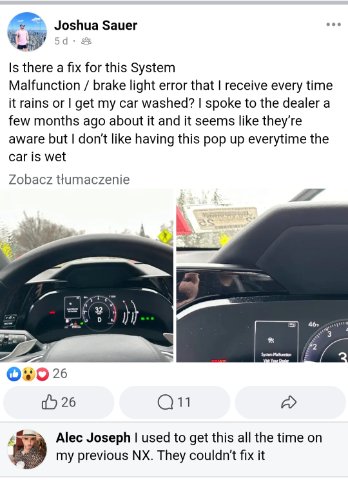

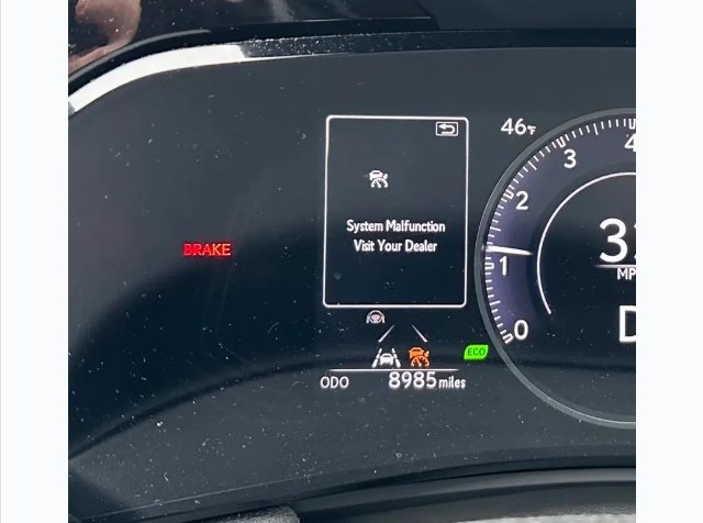

 Czytałem gdzieś na zagranicznych forach,że ktoś tak ma po umyciu auta. Może jakaś nieszczelność i zwarcie z powodu wody.
Screenshot_20231209_101108_Samsung Internet.jpg (39.6 KiB) Viewed 1082 times
Screenshot_20231209_102134_Samsung Internet.jpg (40.55 KiB) Viewed 1069 times
 Kilka osób odpisało,że też tak ma. W serwisie różne wersje - czujnik mokry, błąd oprogramowania ... , generalnie zero konkretów.
Proponuję wizytę w serwisie.Takie błędy zawsze są zapamiętane w systemie.Odczytają i może wyjdzie coś konkretnego.

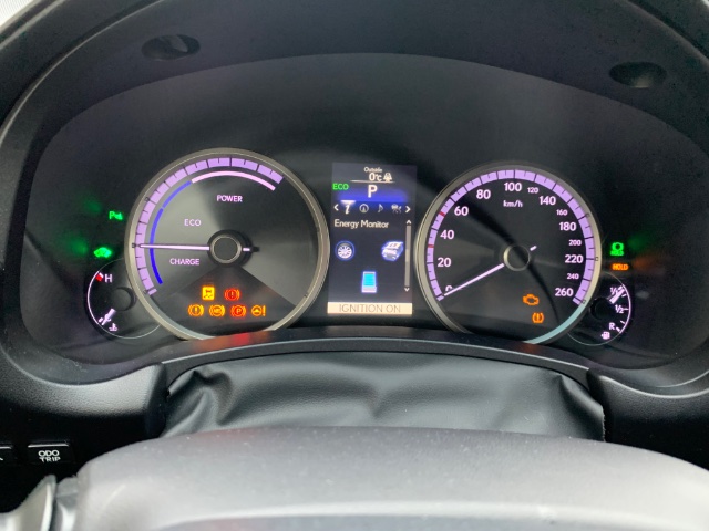

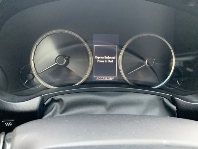

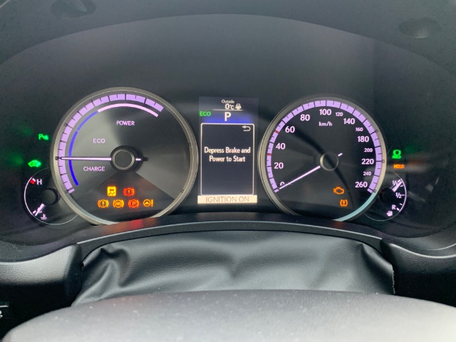

Ponadto jak wcisnę pedal hamulca / stopu to na wyświetlaczu pojawia się tylko ciągłe info żeby wcisnąć pedał , a nie ma tej drugiej z kluczykiem która pojawia się gdy wciskamy start przed odpaleniem
