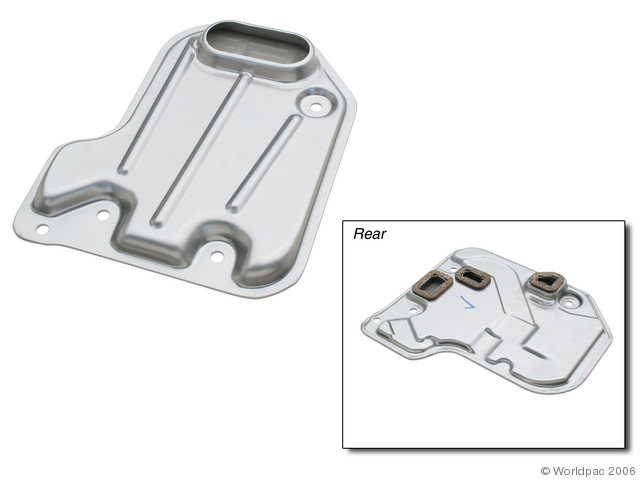

Chcę zamówić filtr w USA,ale muszę mieć pewność,że ten jest właściwy.
Proszę potwierdzić jeśli ktoś wie.

zorientuj sie czy trzeba go wymieniac podobno jak jest metalowy i nie pryzpalony przez staryolej wystarczy dobre przeplukanie filtra dzwonilem do 4 różnych dużych warsztatów od automatów zajmójących sie ich naprawami i regeneracja od ponad 15 lat i wszyscy zgodnie potwierdzili tę teze, a nawet zasugerwali gdy pytalem sie o zakup filtra; ja to zrobilem i jezdze z tym juz troche i nie ma problemu wazny jest świerzy olej tu robilem obsługe: http://www.asbpalka.eu/ a tu miedzyinnymi dzwonilem http://www.samko.pl/ http://www.automatkrakow.eu/ ijeszce jakas w warszawie ale nie pamietam nazwy spytaj sie o obsługe w GSie

z filtrami jest rożnie, ja zamówiłem i miał pasowac okazało się ze nie pasuje, przepłukałem załozyłem stary + ATF TIV i wszystko lata tak jak latało")

W skrzyni a650e nie ma filtra. Jest flansza metalowa dokładnie ta którą masz na zdjęciu. Myje się ją dokładnie wydmuchuje sprężonym powietrzem i po sprawie. Jak dwa lata temu rozpoznawałem temat u wrocławskich mechaników od automatów to słyszałem milion różnych wersji a nawet jeden chciał mi filtr sprzedać do tej skrzyni i co ciekawsze uszczelkę pod miskę olejową. Podsumowując myjesz metalowy "filtr" i sylikon odporny na temperaturę. Widzę że post był już jakiś czas temu a ja dopiero się zarejestrowałem, ale może jeszcze pomogę. Trochę walczyłem ze swoją skrzynią, rozbierałem ją więc znam temat z praktyki a nie ze słyszenia. Pozdrawiam

Potwierdzam opinie poprzedników..także nie wymieniałem filtra przy wymianie oleju w moim GS,choć tutaj nawet nie jest to filtr metalowy tylko taka pończocha..wypłukałem i jest ok.Wcześniej oczywiście pytałem w wielu firmach i każdy potwierdził że nie ma takiej potrzeby..oprócz ASO oczywiście:)

Który masz rok GSa. U mnie jest dokładnie taki jak na zdjęciu.

pku84 dobry masz,ja mam inny bo mój GS to 3 gen. także wszystko pasuje.

pku84 wrote: W skrzyni a650e nie ma filtra. Jest flansza metalowa dokładnie ta którą masz na zdjęciu.
Dziękuję za odpowiedz .Miałem z tym problem,bo na stronach z częściami były dwa różne zdjęcia.

Tyle, że te filtry się nie zużywają i się ich nie wymienia.
