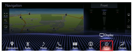

Według biuletynu - dotyczy to samochodów o kodach modeli z poniższej listy (wszystkie rynki):
ES200 - ASZ10 ;
ES250 - AXZA10 ;
ES300h - AXZH10 ;
ES350 - GSZ10 ;
NX200 - ZGZ10, ZGZ15 ;
NX200t - AGZ10, AGZ15 ;
NX300 - AGZ10, AGZ15 ;
NX300h - AYZ10, AYZ15 ;
UX200 - MZAA10 ;
UX250h - MZAH10, MZAH15 ;
Dla systemu nawigacji Panasonic wyglądającego tak:
