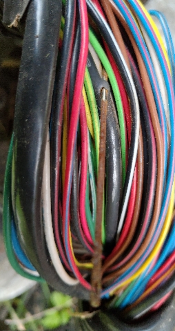

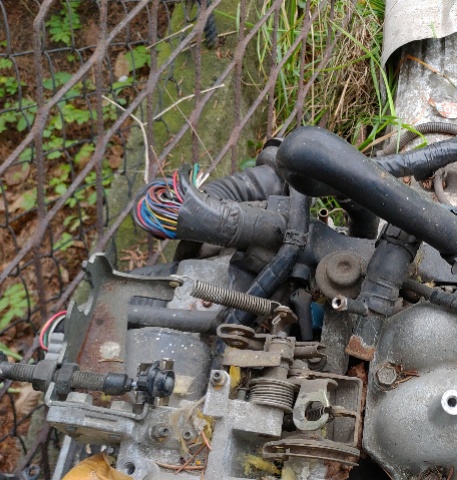

Jest opcja sprawdzenia rozrusznika bez demontażu dolotu i reszty gratów. Wystarczy igła i kabel ktory dajesz bezpośrednio pod + aku, jesli jestes zainteresowany podesle zdjecia wiazki i pokaże ktory to kabel, sprawdzony patent dziala w 100%

Główna wiązka z tylu silnika grubszy czarny kabel ze wzorem w rąby. Do igly mialem podlaczony cieńszy kabel, rozrusznik krecił bez problemu. Daj znac jak poszło.
