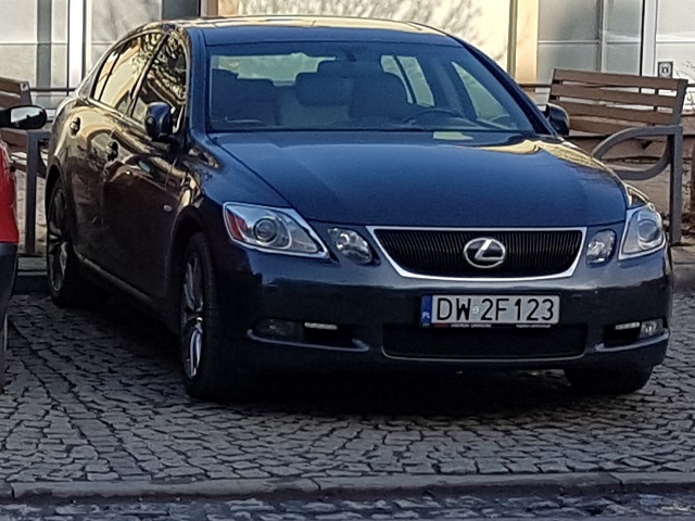

ja mam w kompie od świateł zmienione że mają na wyłączonych włączać się kilka sekund po ruszeniu auta - może tu też masz tak ustawione tylko dla opcji auto?
puść fote jak to auto wygląda z ledami
