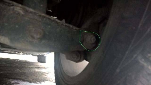

Witam może mi ktoś powiedzieć co to za tuleja na zdjęciu jakie ma oznaczenie

Występują one razem ze zwrotnicą ale tu masz np z febestu Image

Jest to tuleja pływająca wahacza dolnego. Febestu nie polecam, po jednej dłuższej trasie się rozleciały.

Czyli tak jak myślałem TAB 123 a pytanko dam sobie rade sam czy bez prasy się nie da tego wymienić ?
http://allegro.pl/tuleja-tylnej-zwrotni ... 24064.html
bo na tej aukcji ma inne oznaczenie :?:

Ja dałem radę wymienić, ale do wciśnięcia nowej prasa wskazana (wyjęcie też do łatwych nie należy), w tej chwili wymieniłem na poliuretan i montaż zrobiłem gołymi rękami :)

Bardziej właśnie wyjęcie mnie odstrasza do brania się za to :) lepiej od razu wymienić obie czy dać spokój z drugą jeśli jest ok i czy trzeba robić geometrie po tym zabiegu jeszcze nie intereuje

Tak, ta tuleja odpowiada za pochylenie koła, przy każdym odkręceniu śruby regulacyjnej (właśnie w tej tulei) powinno wykonać się geometrię (nie zbieżność, a właśnie geometrię).
Ja zrobiłem od razu obie, bo po co 2 razy za to samo się brać.

beben1982 wrote:Czyli tak jak myślałem TAB 123 a pytanko dam sobie rade sam czy bez prasy się nie da tego wymienić ?
Mała poprawka na zdjęciu jest tab-124Z i febest sobie odpuść po kilku tysiącach rozsypała się
