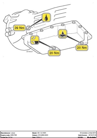

Odkopie troszke...problem prozaiczny ale moze ktos pomoze ,w skrzyni sa 2 korki do wlania oleju do skrzyni na dole pierwszy z oznaczeniem 1km wyzej 5 cm drugi z oznaczeniem T1 ,mechanik sie wacha bo w Autodacie nie ma skrzyni 450h tylko podstawiono rysunek ze skrzyni gs300 tam jest jeden korek,moze ktos wie na jakim poziomie ma byc olej, pierwszego czy drugiego korka?
sandr
Posts: 250
Joined: 11 Oct 2010, o 20:41
Model Lexusa: RX450h
Skąd:: DSW
Re: leszek gs 450h wymiana ATF
Post by sandr »
Sprawa nie jest taka prosta… tzn. żaden z przedstawionych przez ciebie korków nie jest przelewowym. Na jednym z nich powinno być oznaczenie „WS” i będzie to korek wyłącznie do napełniania. Nie miałem co prawda w rękach skrzyni od 450h, ale podejrzewam że może być tak, jak w mojej Toyocie LC - tzn. na spodzie miski olejowej będą dwa korki spustowe z czego jeden jest stricte spustowy, a drugi (na imbus)… to właśnie szukany przelew. Nowy olej zalewa się przez boczny otwór („WS”) aż do wystąpienia wycieku z dolnego przelewu, po czym zakręcamy korki, odpalamy silnik i czekamy aż na podłączonym testerze zobaczymy że olej uzyskał temp. w granicach 45-55 °C. Wówczas - odkręcamy korki (przelew oraz „WS”) i ostrożnie (na pracującym silniku!) dolewamy resztę oleju, aż do ponownego wystąpienia wycieku przez otwór przelewu. Zakręcamy korki i dopiero wtedy gasimy silnik.

Witam serdecznie forumowiczów. Odgrzewam kotleta, bo u mnie z boku są dwie rurki a nie ma korka, to jest GS450h po lifcie, 2010 rok. i teraz który jest do wlewania oleju? ten górny czy ten dolny?
Pozdrawiam wszystkich
