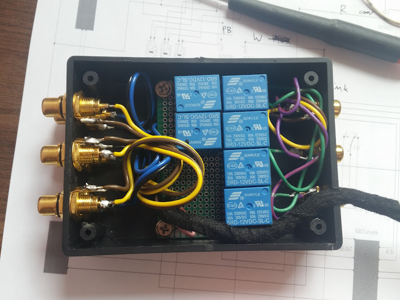

Prace powoli idą do przodu. Moduł do przełączania AV gotowy:
Pozostało zarobienie wtyczki 8 pin. W weekend montaż w aucie - czyli wyprowadzenie zasilania - rozpięcie syngału audio i wyprowadzenie do chinch-y. Uporządkowanie kabli i zarobienie kostki.
