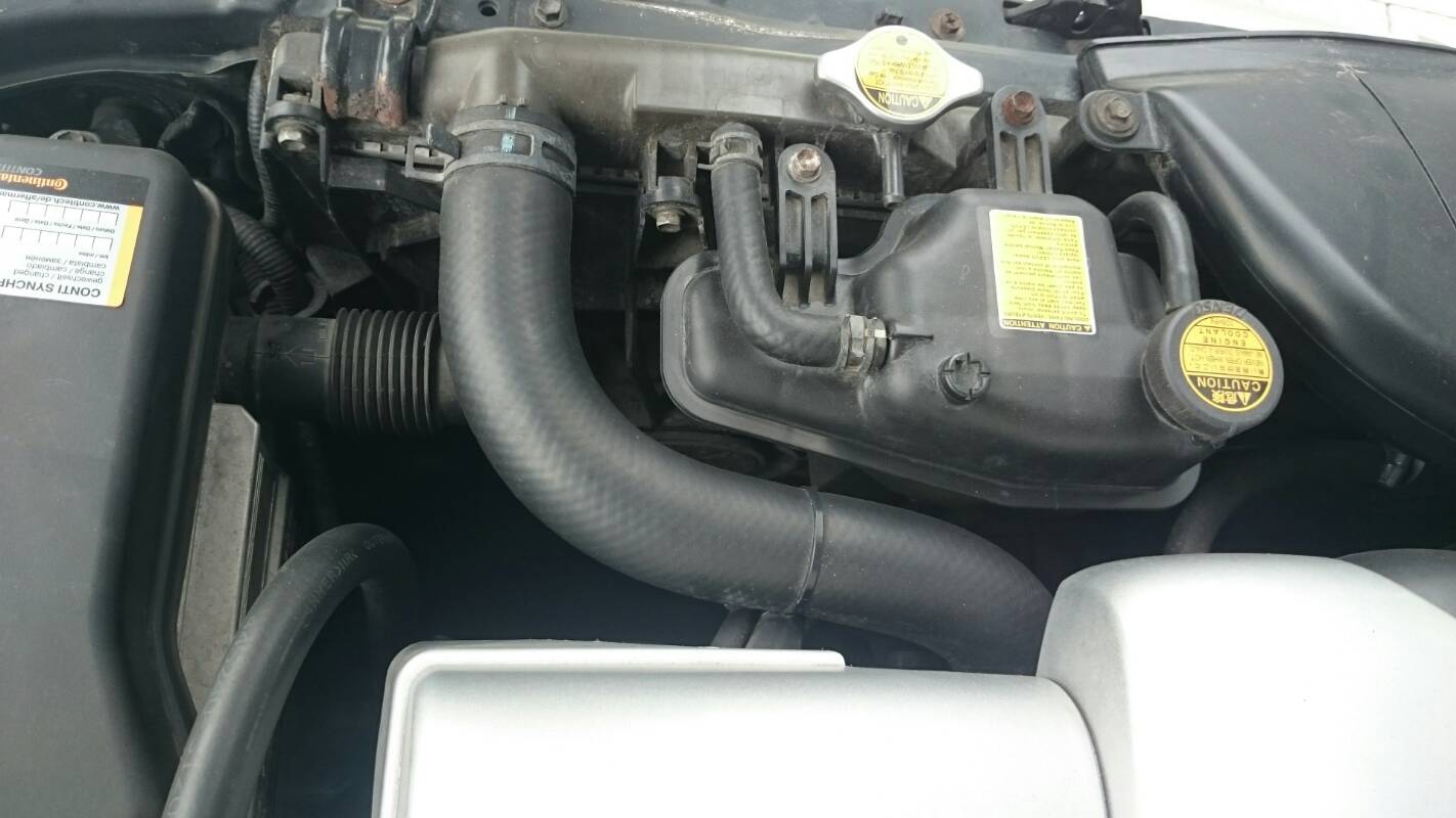

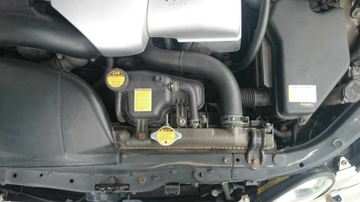

Re: GS430 mk2 chłodnica wody
Dzięki no i wygląda identycznie jak u kolegi, w tych dostępnych chłodnicach brakuje właśnie tego króćca do zbiorniczka.
Dziękówa czyli w rok młodszym jest to samo, ciekawe dlaczego te dostępne chłodnice niby do tego modelu są inne..
Jak na tych zdjęciach też jest i u mnie. Tylko tym małym korkiem wydostaje się płyn bo główka jest pęknięta po próbie dokręcenia tego korka. I moje pytanie jest następujące Czy lepiej zakleić górę specjalnym klejem do tworzyw tak żeby płyn się nie wydostawał na zewnątrz? Czy wymieniać na jakiś inny zbiorniczek np od Ls430? Lub czy kupić nowy zbiorniczek z ASO a tam chyba nie ma takiego korka. Pawle wrzuć zdjęcia zakupionego zbiorniczka z ASO żebym wiedział jak to wygląda.
