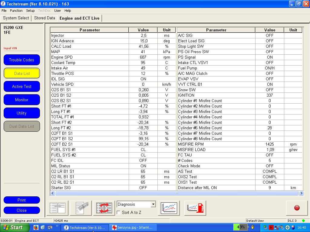

Dzisiaj sprawdziłem ciśnienia na cylindrach: 11,5 do 12,5 na wszystkich. Na drugiej sądzie napięcie zmienia się ale parametr O2FT B1 S2 jest stały i duży 99%. I chyba to jest przyczyną. Może ktoś z większym doświadczeniem coś podpowie.
- (160.53 KiB) Downloaded 319 times
- (160.41 KiB) Downloaded 319 times
- luki90
- Posts: 309
- Joined: 10 Apr 2015, o 21:23
- Skąd:: WWA
Re: [IS200] Błędy P0300, P0301, P0302, P0303.
http://toyota-corolla.ru/rm04f1ru/repai ... n03lx.html tu masz ten parametr i wyjasnione co i jak tylko ze po rusku
- sp7vtq
- Posts: 95
- Joined: 21 Jul 2015, o 00:49
- Model Lexusa: Lexus IS 200 Sport Cross
- Skąd:: Kielce
http://highlanderclub.ru/files/manual/0 ... dlitac.pdf angielska wersja też jest. Dobrze by było mieć zrzuty z Techstreama sprawnego auta. Zawsze można porównać. To szukanie tak trochę po umacku.
- luki90
- Posts: 309
- Skąd:: WWA
nie, po prostu kogoś kto ma pojęcie o tych danych i z czego wynikają.
