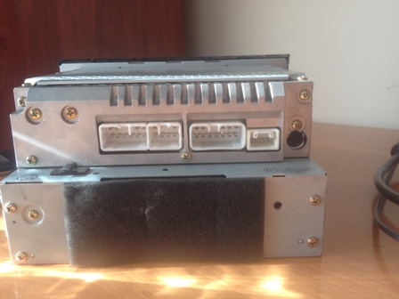

Post by artek »
u mnie pojawił się problem z dźwiękiem i odbiorem radia, chcę wymienić radio na drugie oryginalne, ale nie mogę znaleźć takiego samego. Najbliższe jakie udało mi się wyszukać to z modelu po lifcie. Do mojego wpina się cztery wtyczki do tamtego trzy i czy może ktoś wie od czego jest to najmniejsze wejście w moim radiu? bo reszta chyba by pasowała
IMG_2198 - Kopia.JPG (56.98 KiB) Viewed 6669 times

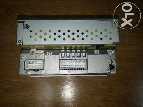

kupiec1985
Posts: 523
Joined: 22 Jul 2013, o 12:11
Model Lexusa: IS200 SC
Skąd:: Karlino
Location: Karlino
Re: radio is200 1999rok a 2002 podlaczenie
Post by kupiec1985 »
ja mam takie jak te 1 polifcie z wew. wzm i tez mam 3 gniazda ale wpinam tylko te dwa sasiednie wtyki , a masz navi bo te małe może jest do navi ??
