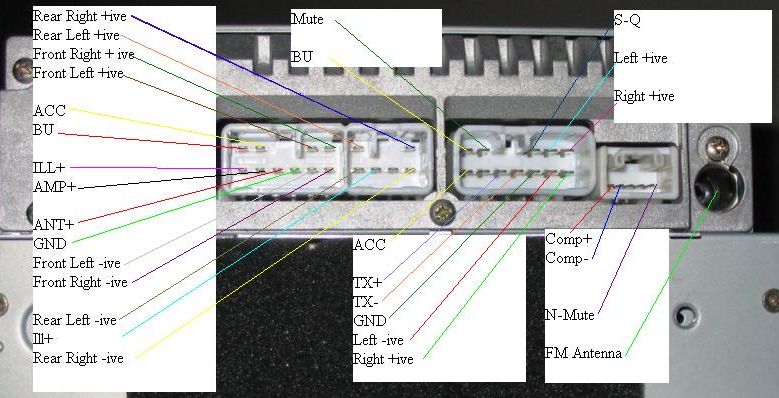

mam jeszcze lepsze do tego radia co ma 3 wtyki czyli to co tez dales , ale problem sie pojawia jak sa 2 wtyki nie widze nigdzie tego schematu ;
3 wtyki ;
a potrzebne mi na 2 wtyki
http://img600.imageshack.us/i/radio1w.jpg/
okazuje sie ze moje radio jest jeszcze inne ,tak wiec wychodzi ze is200 mial 3 rozne rodzaje podlaczen !
3 wtyki ;

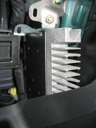

Z tego co wiem były 2 rodzaje radyjek - jedno miało wbudowany wzmacniacz a drugie zewnętrzny. Bodajże to radio z kaseciakiem u góry miało wzmacniacz a to z wejściem na CD u góry zewnętrzny.

za schowkiem (okolice filtra kabinowego)akira wrote:..a jeśli był ten wzmacniacz zewnętrzny, to gdzie można by go szukać???

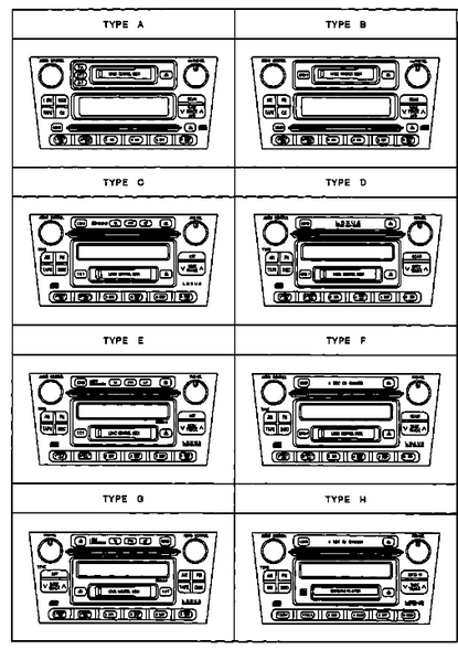

Ja na toyodiy znalazłem aż 8 typów radia, wiem że jak się zepsuło to w serwisie z mojego vin wyszły dwa typy które mogą pasować, nie pytałem ale podejrzewam że jedno mogło być ze zmieniarką a drugie bez. I to właśnie miało miejsce na 4-ry wtyczki, a to co mam teraz ze wzmacniaczem ma tylko dwie.
wzmacniacz tak jak konik pisał jest za schowkiem

ja mam type E
