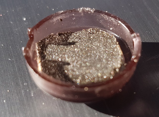

A jeśli u kogoś (czyt. mnie) jest już taki babol... i nie jest to zaklejenie taśmą... Może ktoś wie, czy za czujnik zmierzchu odpowiedzialny jest jakiś bezpiecznik, czy może jest gdzieś w miarę dostępne dojście do wiązki/wtyczki ?? Patrzyłem na allegro jak wygląda ten czujnik i on ma takie zaczepy, że raczej dłubania nie chcę ryzykować.
- Posts: 28
- Joined: 9 May 2016, o 23:11
- Model Lexusa: IS 300h
- Skąd:: Wroclaw
Re: Stale świecące światła mijania GS450H
Tajemnica rozwiązana
Fakt- taśmy nie było na czujniku... była pod nim
Jeden z zaczepów tego kapturka jest złamany, ale wydaje mi się, że jeśli ktoś szuka prostego rozwiązania jazdy na światłach w dzień- warto.
W załączeniu winowajca.
- 20170511_175355.jpg (124.24 KiB) Viewed 4589 times

Szybki1 wrote:Tajemnica rozwiązana![]()
Jeśli ktoś pokusił się o coś takiego w swoim samochodzie, to nie chcę wiedzieć jak naprawiał inne usterki... dramat... Światła można ustawić w ASO żeby świeciły cały czas w pozycji AUTO. Jeśli ktoś lubi takie rozwiązania to żaden problem, myślę że przy lekkich znajomościach to nawet nic za to nie policzą.
Ten patent z taśmą to fuszera według mnie, bo ten czujnik nie obsługuje tylko włączania/wyłączania świateł, ale też jasność deski - jeśli komuś nie przeszkadza to, że w dzień ma wszystko przygaszone że g*** widać (w sumie tak chyba jeździ 1/3 Polski - nie jestem w stanie pojąć jak to kogoś może nie drażnić) to może tak zrobić. Można też niby sobie wówczas regulować pokrętłem, tylko wtedy chyba łatwiej jest po prostu zapalić światła normalnie, a przygaszanie deski zostawić dla czujnika.
