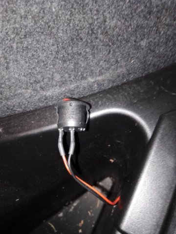

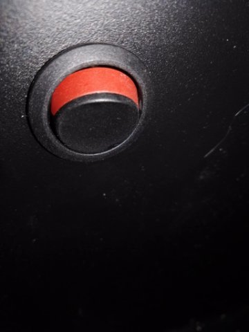

Cześć, zapewne odpowiedz jest prosta ale nie wiem co to za przełącznik :smile:
W bagażniku (RX350 2008) pod osłoną gdzie jest lewarek i klucz do kół, po lewej stronie w następnym zagłębieniu jest taki czerwono-czarny przełącznik.
Czy ktoś wie może co to jest, do czego służy? W instrukcji nic nie znalazłem niestety. Przesyłam fotki.
Z góry dzięki za info :wink:

Podobny do załączenia czujników parkowania przód /tył tylko w innym miejscu.

Za bardzo jest ukryty, w bagażniku ale sprawdzę czy to czujniki park.
Na pewno w takiej pozycji z widocznym czerwonym, czujniki działają.

Instalacja tego przełącznika wskazuje,że nie jest oryginalny. Pytaj poprzedniego właściciela po co to zrobił. Ewentualnie prześledź przewody dokąd lecą.

machony79 wrote: 5 May 2025, o 10:13 Instalacja tego przełącznika wskazuje,że nie jest oryginalny. Pytaj poprzedniego właściciela po co to zrobił. Ewentualnie prześledź przewody dokąd lecą.
Takie też mam wrażenie że jest to jakiś dorobiony "patent"
Auto sprowadzone i raczej mała szansa że ktoś mi odpowie. Muszę rozebrać osłony w bagażniku, może coś się wyjaśni.
Sporo widziałem tych przełączników w lexach. Były montowane w ASO (zagranicą ) i odpowiadały za czujniki parkowania. Natomiast w bagażniku jeszcze nie widziałem.

Jeśli jest zamontowany hak holowniczy to może faktycznie wyłączać czujniki.

Sprawa wyjaśniona,
to jest wyłącznik czujników parkowania (na razie wiem że tylnych).
Po wyłączeniu tego pstryczka, nie działa także sygnał cofania.
Nie wiem dlaczego w takim miejscu został umieszczony, może dlatego że bliżej do czujników?
Dzięki koledzy za podpowiedzi
