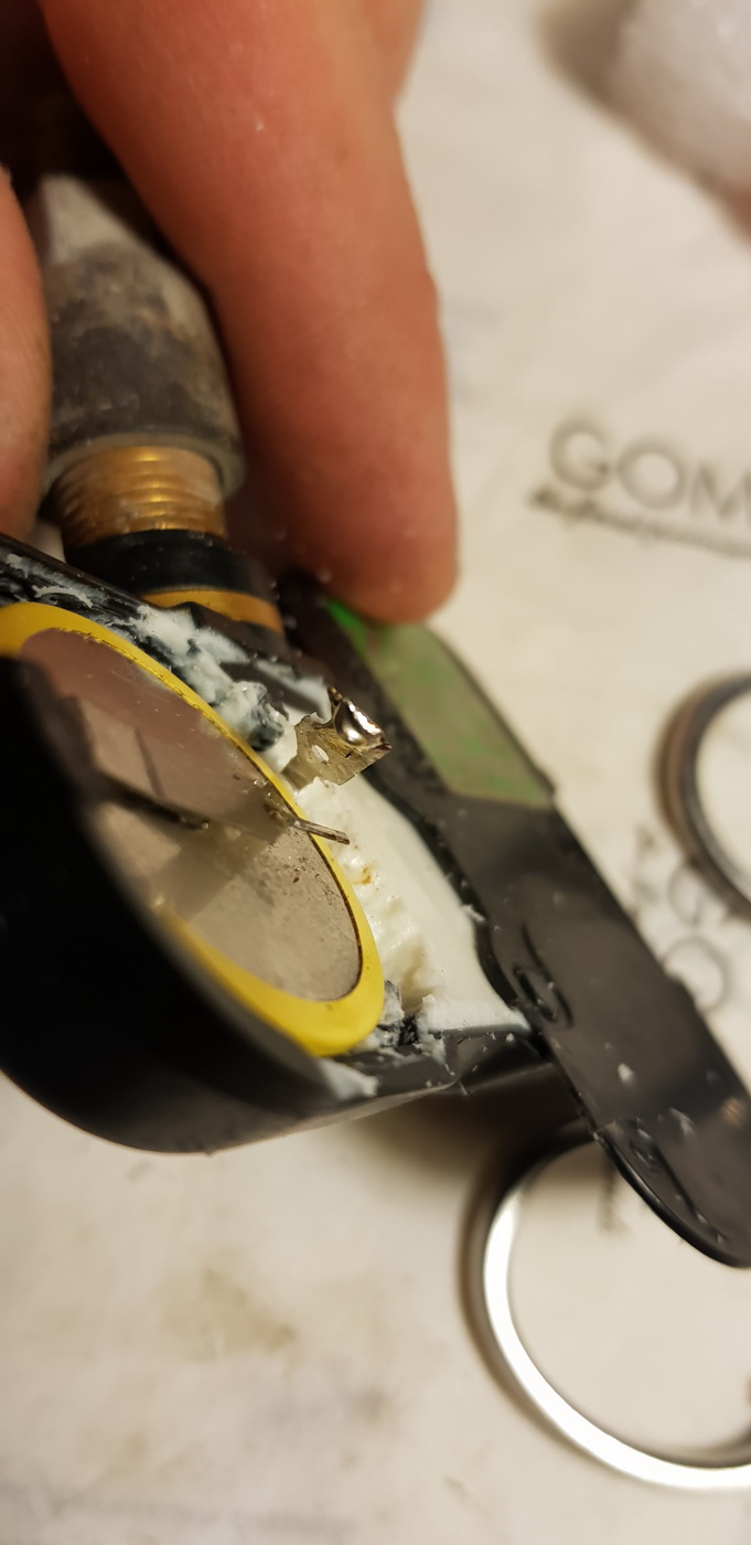

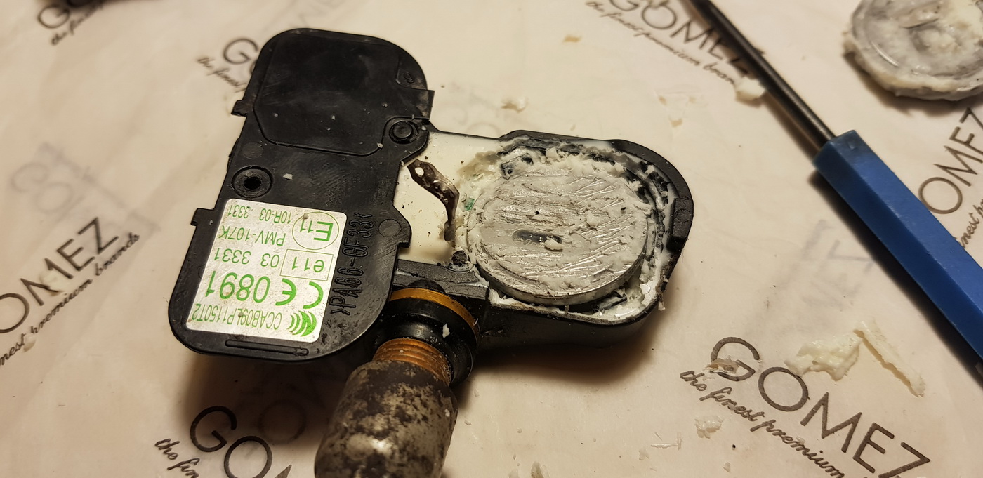

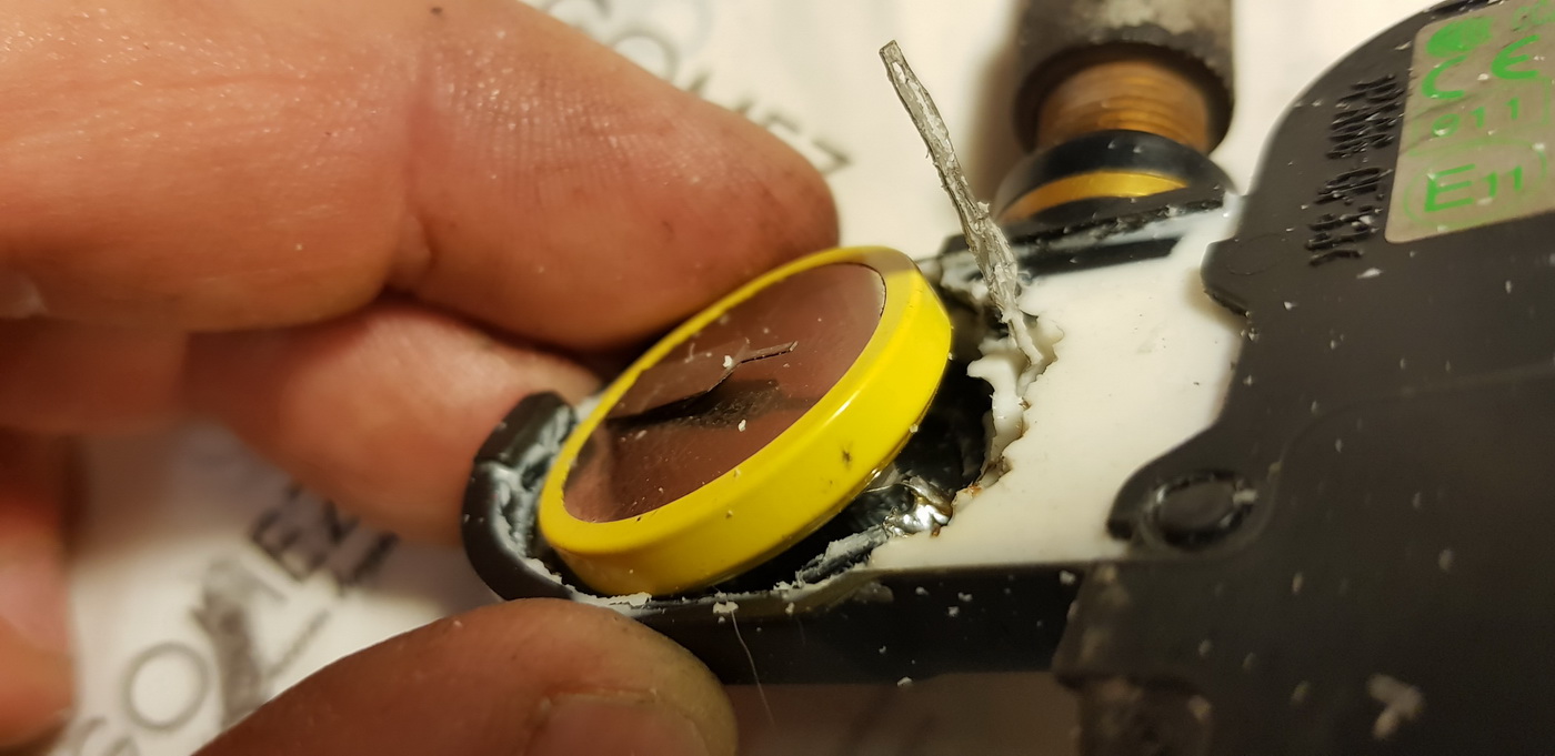

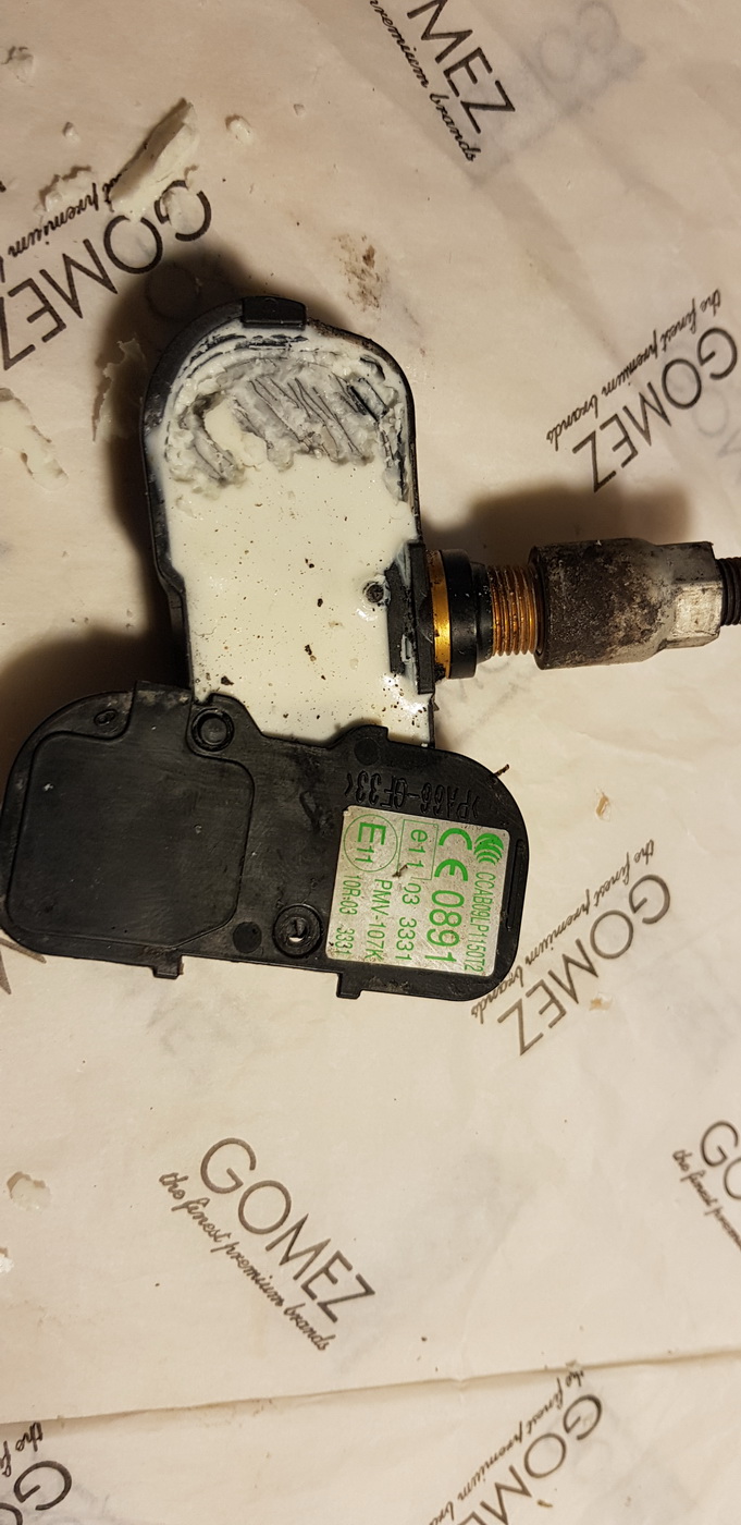

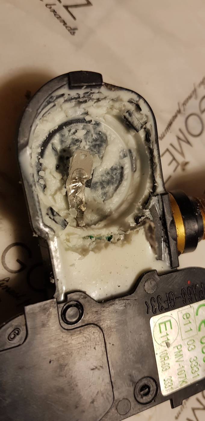

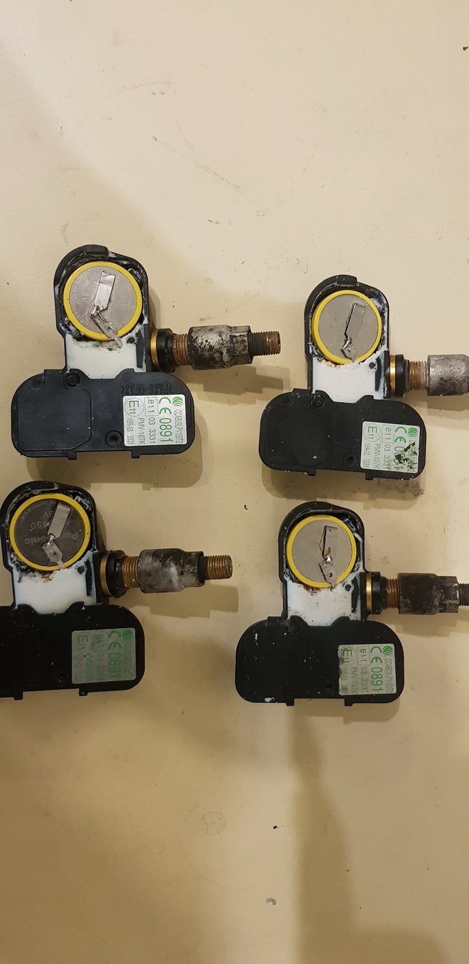

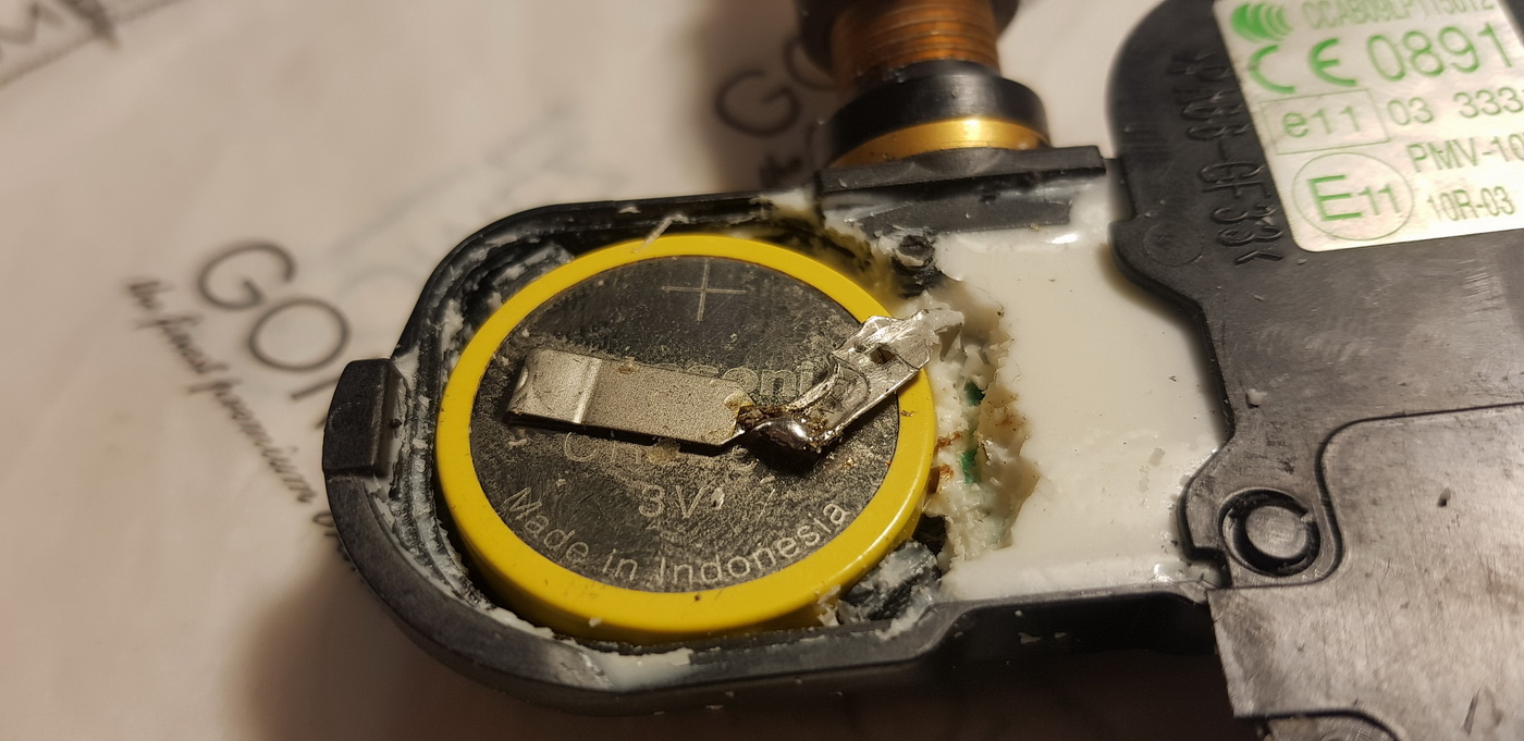

Dla potomnych,
Bateria PANASONIC z TME
https://www.tme.eu/pl/details/bat-cr245 ... 0-nfh-lfb/
i po kolei:
- oderwać jeden czarny pin z klapki, żeby się jeszcze trzymała na jednym
- wyskrobać białą masę naokoło baterii i pod nią.
- wygiąć odpowiednio blaszki nowej baterii, aby pasowały pod blaszki z czujnika
oderwać blaszkę "+" od baterii
podważyć baterię i oderwać lub odciąć blaszkę "-" możliwie najbliżej baterii.
polutować wyprowadzenia baterii nowej "-" i blaszkę z czujnika (wcześniej przygotować powierzchnie lutowanych wyprowadzeń)
polutować wyprowadzenia baterii nowej "+" i blaszkę z czujnika (wcześniej przygotować powierzchnie lutowanych wyprowadzeń)
i gotowe
Jak ktoś ma trochę umiejętności to może to zrobić sam, na koniec można to zakleić sylikonem tylko z wierzchu, żeby było łatwiej wyciągnąć baterię w razie potrzeby.

U mnie taka operacja nie zadziałała-po wlutowaniu baterii,zamontowaniu w kole komputer nie widział czujnika. Może stara bateria lub źle wlutowana ale nie chciałem już tego sprawdzać.Zakupiłem komplet nowych zamienników i mam spokój.
