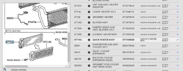

EDIT
Chyba jest elektryczna nagrzewnica.

- Posts: 527
- Joined: 4 Apr 2015, o 20:44
- Skąd:: WWA
Re: Podwyższone obroty silnika
może w benzynowym lexie, z racji coraz bardziej efektywnie pracujących silników benzynowych też dodali?
chyba problem z zagrzaniem silnika występuje już w nowszych silnikach tsi vw czy gdzieś tam indziej...
im mniej pali tym sprawniejszy i mniej energii ze spalania paliwa idzie w ciepło...
