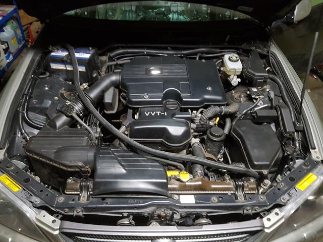

- 20191021_205658 (Copy).jpg (58.71 KiB) Viewed 4575 times
- 20191004_151018 (Copy).jpg (86.86 KiB) Viewed 4575 times

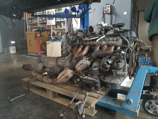

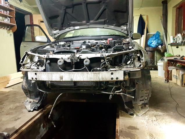

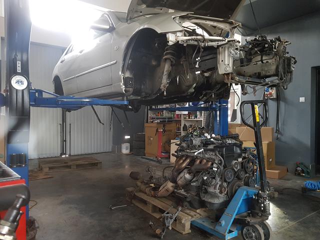

A więc na pierwszy odstrzał poszedł anglik, rozebranie na części pierwsze( decyzja padła taka że przekładamy całą elektronikę i wszystkie kable od dawcy żeby nie było niespodzianek, może i dało się zostawić moją instalację i ją przerobić, ale wolałem nie kombinować, i tak musiałem przerabiać więc co się później okazało było to bardziej bezpieczne bo polift po 2001 roku miał nieco inną instalację niż mój) następnie do rozbiórki poszedł drugi, przełożenie mechaniczne okazało się najmniejszym problemem gdyż przełożyłem silnik razem z sankami zawieszenia (kwestia jednego dnia) istotna rzecz do przerobienia to maglownica do przełożenia od IS200 i węże trzeba było nieco skrócić i zasilające wysokociśnieniowe zakuć w nowym miejscu

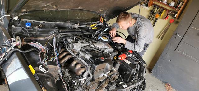

No więc wtedy zaczęła się zabawa z podłączeniem tego wszystkiego w kupę no i rozmieszczenie żeby to w miarę wyglądało, na sam początek wnętrze pod maską doprowadzić do porządku i poprowadzić kable głównie od ABS które swoją drogą trzeba było przedłużyć i dać peszel żeby to wyglądało w miarę na fabrykę
- IMG_20200408_142742.jpg (46.29 KiB) Viewed 4570 times
- 20200406_203220.jpg (64.13 KiB) Viewed 4570 times

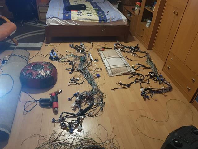

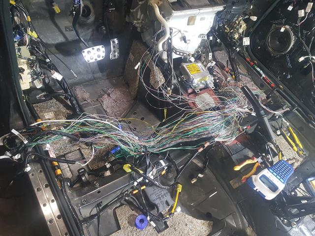

Po zabawie pod maską przyszedł czas na uporządkowanie i przeróbkę kabli w kokpicie co okazało się chyba najtrudniejszym i najbardziej męczącym elementem z całej przeróbki, do rozbebeszenia poszła wiązka od IS300 gdzie większość kabli musiała pójść na drugą stronę a więc ok. 100 kabli do przedłużenia z 200
Przyznam że nie spodziewałem się aż takiej ilości no ale projektu nie wolno było przerwać (zresztą po przespawaniu tunelu od anglika bo wysokość pod lewarek automatycznej skrzyni biegów jest inna, nie było już możliwości odwrotu) A no i pod maską ostateczneie wyglądało to tak jak na zdjęciu poniżej

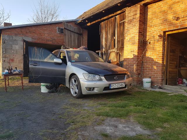

Ostatecznie po 2 tygodniach ciężkiej pracy i wielu rzeczach których nie przewidziałem na początku 2JZ odpalił, co prawda na początku problem był z ABS ale była to kwestia źle podłączonych wężyków zasilania przy pompie(zrobiliśmy przez pomyłkę na lustrzane odbicie), oprócz tego wszystko działa jak należy, nawet czujnik poziomowania ksenonów którego uchwyt też musieliśmy dospawać z przodu działa bez zarzutu i tak na prawdę nie ma żadnych błędów w sterowniku silnika które w jakiś sposób psuły by komfort użytkowania Lexusa więc mimo ciężkiej i żmudnej pracy wszystko jak najbardziej na plus, oczywiście bez mojego brata który motywował codziennie do działania możliwe że nie skończyło by się to w taki sposób
, na razie jest trochę kolorowy przez konieczność zmiany błotników ze względu na lampy ksenonowe które mają inaczej umieszczone uchwyty ale to kwestia czasu i jak będę miał czas to pomaluję pozostałe elementy, na przeróbkę czekają też lampy od anglika które będą zmienione na soczewki ale to też kwestia czasu, jeśli projekt dojdzie do końca wstawię efekt końcowy
