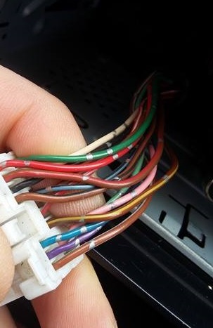

Kostka Biała (głośniki) :
czerwony i zielony - lewy przód , czarny i biały - prawy przód , niebieski i różowy - lewy tył , fiolet i zielony - prawy tył . i tak samo wlutowujemy kable z ISO.

Re: Wzmacniacz Lexus GS300 mk1
Zaznaczam że kabel czarny z ISO nigdzie nie jest podłączony. Radio lata normalnie bez tego. Gdy był podłączony paliło mi bezpiecznik od podświetlenia klimatronika, tak wiec dla wiadomości. Po tym podłączeniu radio lata na fabrycznym wzmacniaczu, ale jak wspominałem są szumy i radio daje czadu już na 4-5 skali pokrętła głośności, a to daje dyskomfort słuchania.
W następnym odcinku podłączenie wzmacniacza.

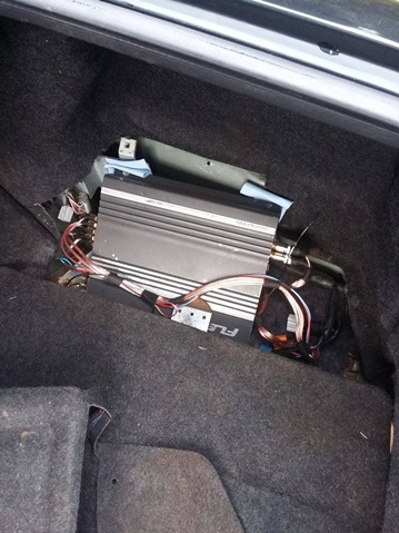

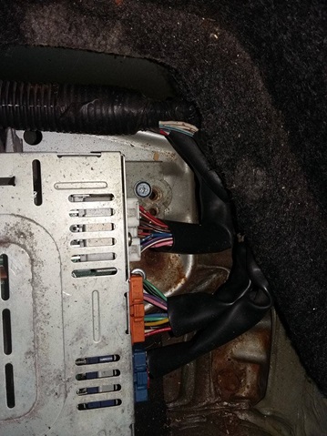

A więc we wzmacniaczu fabrycznym są też trzy kostki.
Biała, pomarańczowa i niebieska.
Biała - sygnał dźwięku z radia, pomarańczowa - wyjście dźwięku ze wzmacniacza na głośniki, niebieska - zasilanie wzmacniacza.
Kolory w białej tak samo oznaczone jak podałem powyżej, trzeba wlutować się w kabelki a na końcach umieścić chincze, które podłączamy w zakupiony pięciokanałowy wzmacniacz.
Pomarańczowa - dwa zielone wyjście na subwoofer, fioletowy-różowy (LF), niebieski -zielony (PF), czarny -żółty (LT), biały -czerwony (PT).
Niebieska - szary kabel dajemy do wzmacniacza na + , czerwony kabel to remote.
Masę do wzmacniacza oczywiście bierzemy z karoserii z bagażnika.
