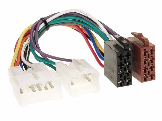

Witam. Podłączę się pod temat. Czy ktoś w ogóle dostał adapter (przejście) na ISO do normalnego radia do MK1 ? Ja kupiłem dedykowany do MK1 na allegro ale nie pasuje. Co robić... jak żyć ?????????

A to adapter kupiony na allegro. Ni wiem czemu dedykują go do MK1 , bo niestety nie pasuje. I czy ktoś się orientuje czy są przy tym potrzebne jakieś nieziemskie modyfikacje czy może da się w domowych warunkach przerobić fabryczne kostki?

Najbardziej interesuje mnie przejście z fabrycznych kostek na ISO. Jak nie ma takowego przejścia to miło byłoby znać znaczenie poszczególnych przewodów przy kostkach aby samemu wpiąć się.

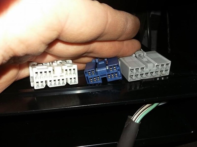

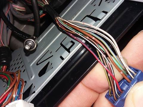

Raczej foto tu nic nie da, bo będzie ciężko dojrzeć co gdzie podpięte. Po prostu muszę rozpisać poszczególne kolory do czego służą. Powiem że długie wieczory spędziłem się nad rozkminieniem kabli no i z 5 bezpieczników poszło do kosza.
A więc kostki przy radiu są trzy: biała (głośniki), niebieska zasilanie , szara nas nie obchodzi bo to zmieniarka.
Zasilanie radia kostka niebieska: kabel szary to + czyli kabel od iso idzie czerwony , poniżej kabel niebiesko-żółty to pamięć radia czyli podłączamy żółty od iso, następny kabel który nas interesuje to czerwono-zielony , tam podłączamy kabel remote od iso czyli ten który odpali nam wzmacniacz. najszybszym sposobem podłączenia się do nich to nacięcie izolacji i wlutowanie się. I z kostką niebieską tyle.

Oto kostka niebieska
