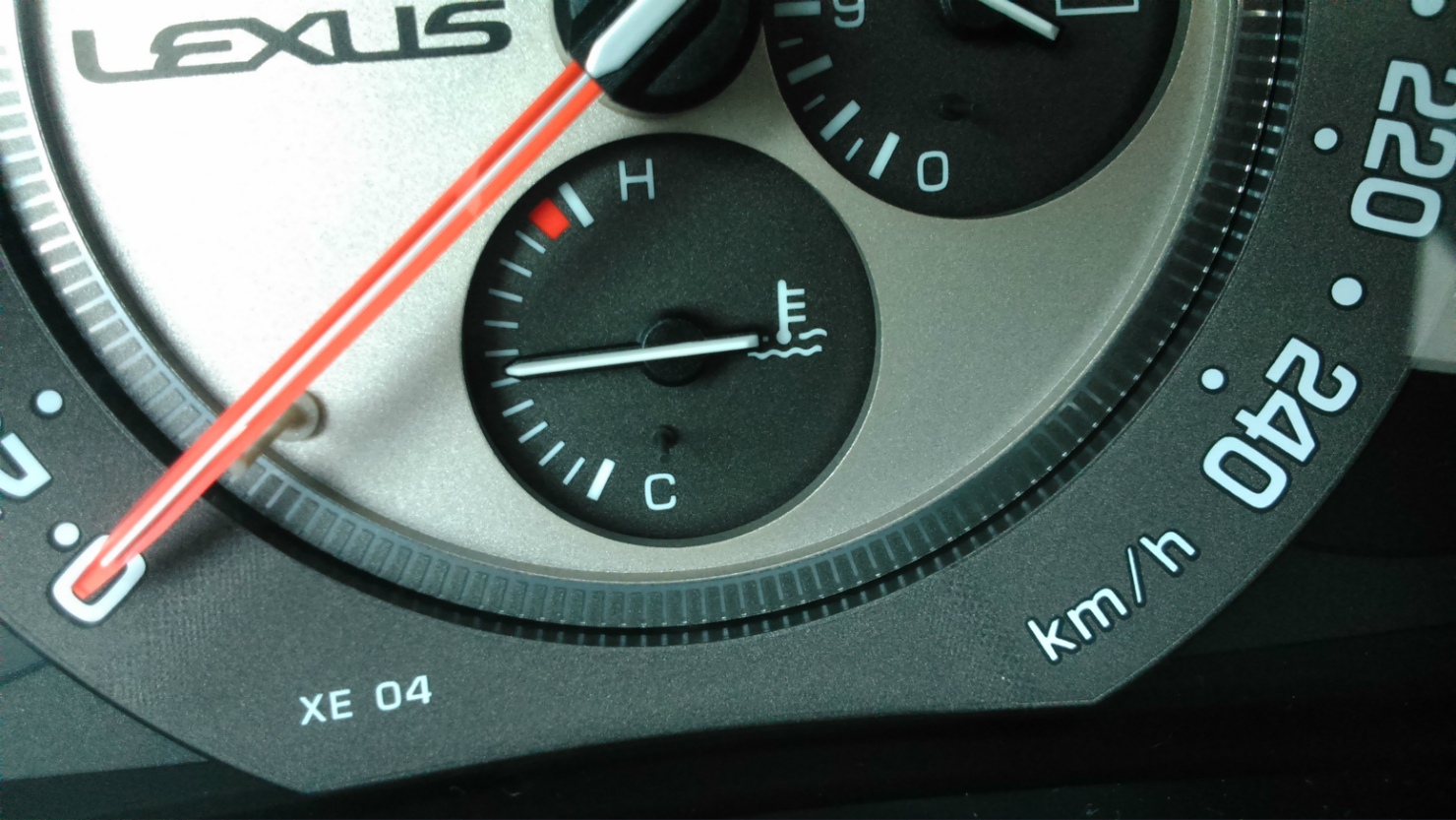

Re: [IS200] Temperatura silnka
Na wskaźniku wygląda to tak i to jest OK - podobno
Rano przed wyjazdem do pracy miałem chwile więc odpaliłem autko i zabrałem się za macanie węża
już po 3min wskazówka była na drugiej kresce a wąż za termostatem był już ciepły.I po problemie termostat wymieniony,świeży zielony kuler zalany i jest cacy.
