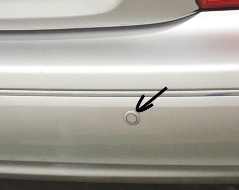

Odkopuję temat, bo w sobotę na parkingu pod blokiem ktoś mi "skasował" tylny prawy sensor. W zasadzie to czujnik wpadł do środka i prawdopodobnie działa (jest sygnał jakby widział przeszkodę), ale z mocowania nic nie zostało. I pytanie: czy można dokupić samo mocowanie czujnika, mam na myśli to "kółko" wokół samego czujnika?
W tej chwili wygląda to załamująco...

Czujnik na pewno jest uszkodzony. Nie da się dokupić samej ramki zostaje wymiana całego czujnika i to najlepiej nowego (ASO ok. 600PLN). Możesz też kupić u Alibaby - działają - prawda Simon ?

Gwoli zakończenia historii: czujnik działa
Trochę jest porzeźbiony i nie wygląda to najlepiej, ale udało mi się go oprawić w ramkę z Toyoty Verso. Niestety średnica zewnętrzna kołnierza jest nieco za mała, dosłownie o 1-1,5mm. Może poszukam jeszcze czegoś lepszego do przeszczepu albo faktycznie kupię oryginał na wiosnę. Ale najgorzej nie jest, no i przede wszystkim znowu mam parktronic
