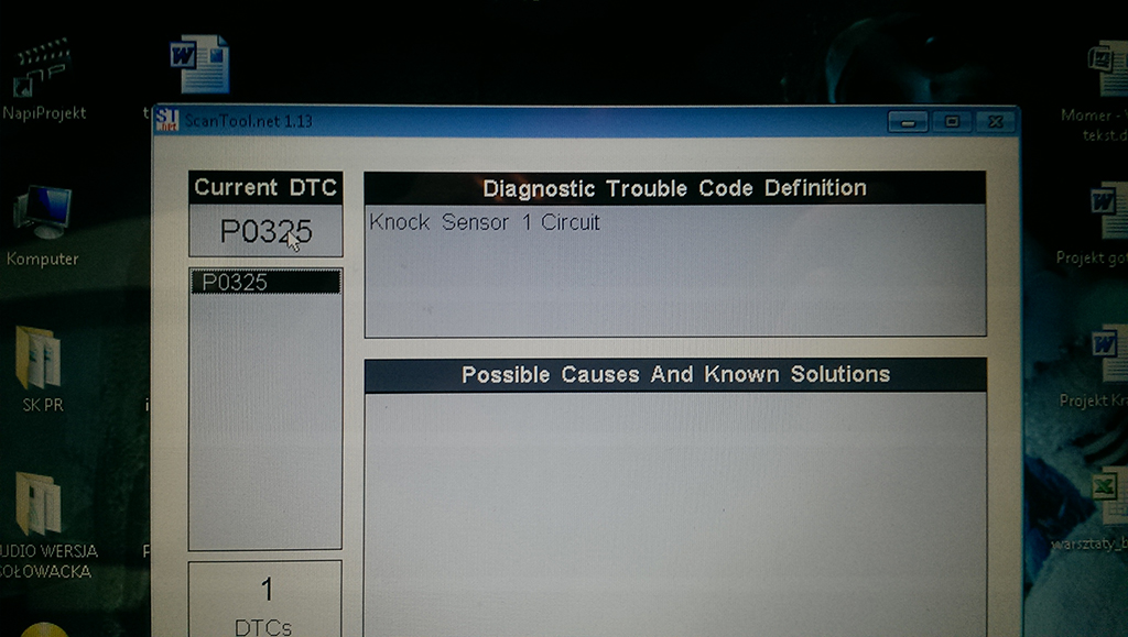

No pech. Auto odpicowane a tu taka przykra niespodzianka. Wywaliło mi dzisiaj Check engine więc postanowiłem podpiąć go pod kompa. Wyszedł błąd P0325 Knock Sensor 1 Circuit. Teraz pytanie czy to wina czujnika, uszkodzonej wiązki czy może coś innego? Auto jest w trybie awaryjnym i jest zmulone. Obroty lekko przerywają. Nie próbowałem kasować błędu. Zrobię to po robocie i zobaczę czy objawy będą dalej takie same.
znalazłem temat z naszego forum viewtopic.php?f=106&t=8726
Pytanie teraz czy przerabiał ktoś to na GS430. Prosiłbym o rady co i jak z tym zrobić we własnym zakresie ewentualnie gdzie taki czujnik dostanę.

zmień czujnik- będzie ok. Musisz wiedzieć tylko czy BANK 1 czy BANK 2.
U mnie wszytsko ustało po zmianie (tryb zamulony, cofanie zapłonów i cholernie wielkie spalanie). Kontrolka z deski też sama zniknęła.

Dziwne to trochę, czujnik spalania stukowego właściwie się nie psują, może przyczyna leży gdzie indziej?

Travis wrote:Dobra skasowałem błąd i jak ręką odjął. Silnik pracuje równo, nie wydaje żadnych dziwnych dźwięków, silnik wykręca się do końca i nie ma żadnego przerywania czy też przymulania. Zrobiłem 20 km jazdy próbnej i niż mi nie wyskoczyło. WTF? Tak po prostu z dupy komp wywalił sobie błąd? Pytanie czy coś robić czy nie?
Może czujnik jest źle dokręcony - wymaga odpowiedniego momentu, może wtyczka nie styka bo sam czujnik w sobie naprawdę praktycznie nie pada - to nie sonda że się zużywa.
Może coś innego powoduje pojawienie się tego błędu.
Obserwuj i tyle.

Niestety błąd dalej wywala. Najczęściej jak jadę spokojnie i dodam więcej gazu wtedy momentalnie wyskakuje check i auto zamula. Gdyby czujnik był padnięty to wywalałby błąd zaraz po odpaleniu auta? Chyba skończy się to wizytą u mechanika :(

Yarecki wrote:Dziwne to trochę, czujnik spalania stukowego właściwie się nie psują, może przyczyna leży gdzie indziej?
Psują się, psują - u mnie był padnięty po zakupie LSa - po wymianie na nowy/używany auto wróciło do życia. A potem (gdy miałem angola na części) było bardzo dużo telefonów w sprawie zakupu tego elementu.
Błąd będzie wywalany po zajściu specyficznych warunków - rozgrzany silnik, jazda dłużej niż przez 60s z prędkością obrotową >3000RPM. Kasowanie nic nie da. Na szybko można zastosować by-pass - opisywałem kiedyś - mostkujesz na wejściu do ECU silnika wyjście ze sprawnego czujnika i jeśli masz tylko sprawne sondy i banki chodzą mniej więcej równo to auto będzie jeździło (do czasu wymiany uszkodzonego czujnika na sprawny).
Mam gdzieś zdjęcia z operacji by-pass oraz z wymiany tego czujnika w LS430.
