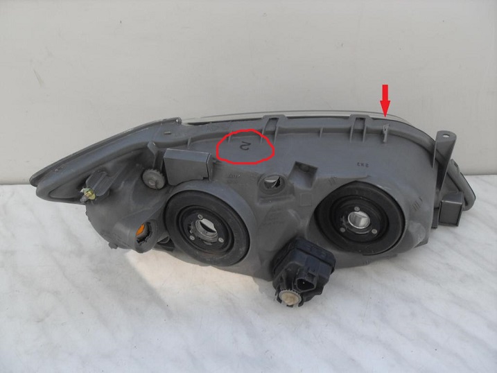

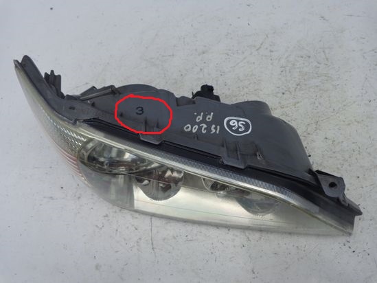

Pomijając oznaczenia z przodu można jeszcze sprawdzić oznaczenie od góry (zakładając, że lampa jest oryginalna, nieklejona) - 2 na górze to Europa, natomiast 3 - Anglik, przykładowe zdjęcia z allegro:
- 3 - Anglik
- 3.JPG (62.7 KiB) Viewed 4481 times
- 2 - Europa
- (67.15 KiB) Downloaded 1061 times
