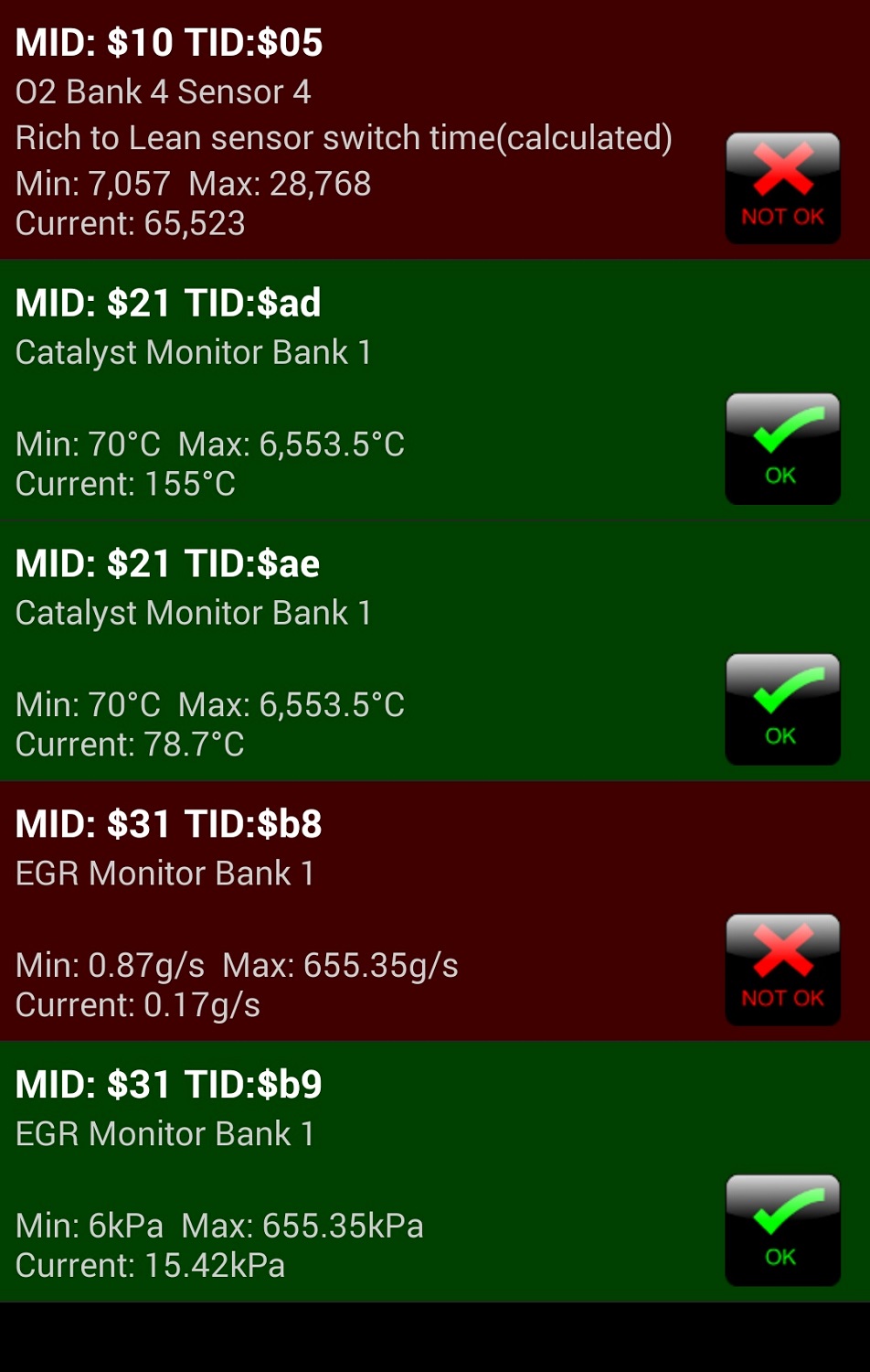

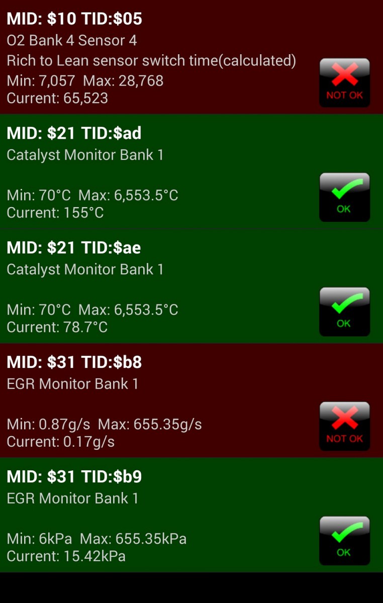

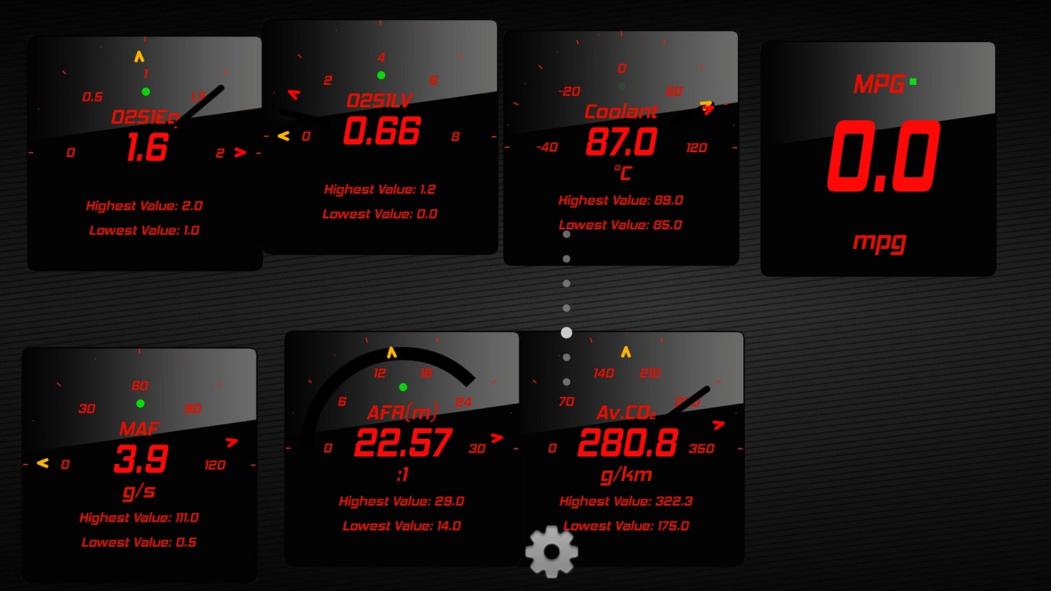

Witam odnośnie problemu wyżej opisanego chciałbym dodać moja diagnozę jeśli ktoś jeszcze sie spktkał z podobnym zachowaniem silnika lexusa is220d 2007 a więc tak posiadam go od ponad dwóch miesięcy przebieg 200k od samego początku zaóważyłem żcoś nie tak ze skrzynia manualna lub ze sprzęgłem przy wciskaniu trochę skrzypi a przy zmianie biegów chrupie czy jest to normalne w tym modelu??co do braku mocy to mam podobnie wolny start zmiana biegów i dopiero przy 2000obr/min gdy turbo odpala przyśpiesza gwałtownie czy ma to coś wspólnego z filtrem czasteczkowym może być zapchany??dodam jeszcze że podłączyłem program torque który nie wykazał żadnych błedów ale gdy robilem test results to wyskoczyło że egr coś nie tak pracuje no i czujnik o2 band 4 sensor 4 też coś wykrył do tego Co2-- 400-660g/km zaraz zapodam screenshoot i nie wiem czy mam sie tym sugerować może ktoś ma większe doświadczenie proszę o info.
screenshoot z torque
Zrobione po przejechaniu ok 170km,zdjęcie aktualnie na biegu jałowym.

powiem tak: na 99% to dość mocno zapchany DPF ( ale jeszcze nie na tyle aby wejść w tryb awaryjny ).Efekt jest taki, że np. jadąc na 1 czy 2 biegu przy 1200 obr/min trzymamy pedał gazu, auto ledwo przyspiesza, a przy 2000 obrotów nagle ma mocny przyrost mocy (aż za mocny) co uniemożliwia płynną jazdę. Ten silnik sam w sobie nie ma zbyt mocnego "dołu", ale normalnie ( nie mega gwałtownie) z czystym DPF przyspiesza płynnie od 1500 obrotów. Polecam http://www.zmienolej.pl/oferta/dodatki- ... 0ml-detail To + 100 km po autostradzie powinno rozwiązać problem. W każdym razie, u mnie rozwiązało.
