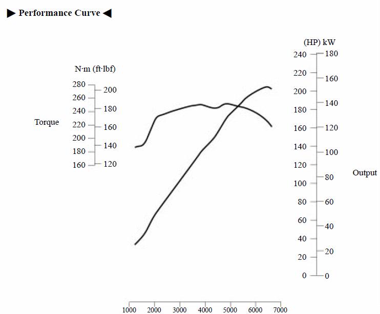

Dla zainteresowanych charakterystyka pracy 4GR-FSE zastosowanego w IS250 i GS250. Lewo momenty obrotowe, prawo moc a na dole rzecz jasna zakres obrotow.

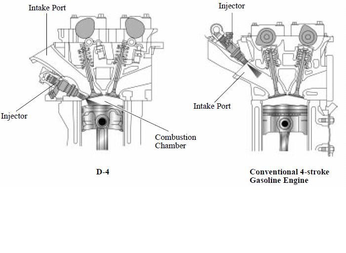

No i jeszcze bezposredni wtrysk graficznie wyjasniony
