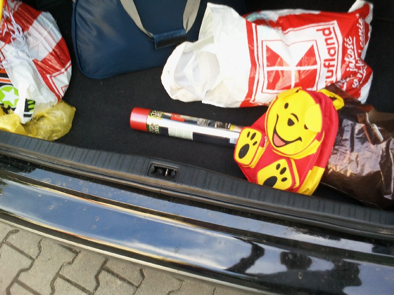

BOLL MOCNY KLEJ SPRAY
Kupiłem go na allegro
Podczas aplikacji trzeba uważać bo ma dość duży strumień ale to kwestia wprawy przed aplikacją.
Warto poćwiczyć sobie wcześniej.
