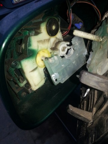

- Posts: 6
- Joined: 2 Nov 2014, o 13:50
- Model Lexusa: LS400
- Skąd:: Biała Podlaska
Re: [LS400] 95 lusterko
Witajcie,
ma ktoś może taki plastik, który widać na zdjęciach? Jest on pod wkładem lusterka w LS400 '96. Jak widzicie mój jest połamany na pół i tak na prawdę to nie wiem jak on powinien się tam trzymać... Czy on jest jakoś przykręcany czymś na środku? Może ktoś podratować?
- foto1.jpg (39.16 KiB) Viewed 6687 times
