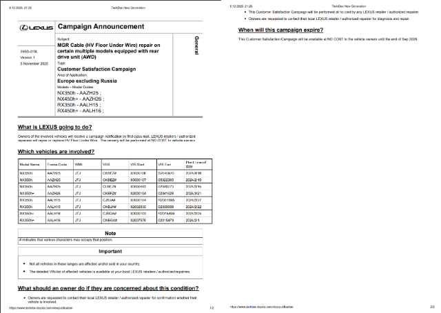

Czy ktoś już może był w ASO na akcji serwisowej związanej z korozją tylnej wtyczki silnika od napędu AWD?
Biuletyn który ogłasza kampanię wisi w techdocu już od miesiąca ale kampanii nie widać na oficjalnej stronie Toyoty po wpisaniu VINu. Zakres aut to chyba wszystkie z AWD wyprodukowane przez 2024.
Według posiadaczy RAV4 których już wzywają smsami do serwisu to wymiana całej wiązki trwa około 3 godziny a sama wiązka kosztuje 16 tysięcy :szok:
Dziwne że musiało minąć aż 5 lat od pierwszych przypadków korozji w RAV4 żeby ktoś zareagował.
Ciekawi mnie co oznacza w tym przypadku "naprawa", w sensie że zeskrobią korozję szczotką drucianą i zapaćkają to silikonem? :D

Wrzucam biuletyn jeszcze raz bo jakaś kompresja wjechała

Widze, ze dotyczy to rowniez RX, mam przeglad w styczniu i poprosze, aby w jego trakcie wymieniono te wiazke.
