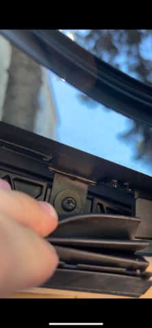

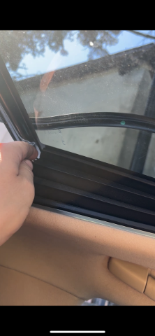

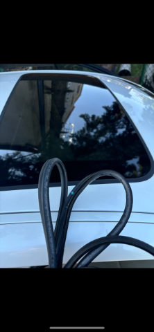

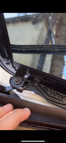

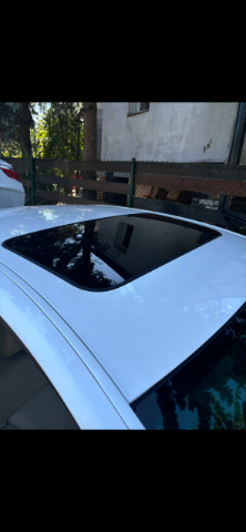

Przejrzałem forum bez odpowiedzi na pytanie „jak wyregulować szyberdach?” więc mam mały poradnik
 Zamówiłem uszczelkę OE toyoty (około 200zł) bo moja już uległa uszkodzeniu, luzy i był dźwięk szumy wiatru przy jeździe.
Kolejność działań
1 - zdejmujemy osłony boczne (klipsy), aby zaakceptować się do śrub
2 - odkręcamy śruby na tx25
3 - wyciągamy szyberdach do góry
4 - demontujemy uszczelkę
5 - czyścimy ranty z brudu i smarujemy smarem do uszczelek, aby lepiej wprowadzić nową
6 - montujemy nową uszczelkę
7 - wkładając szyber dach od góry
8 - ustawiamy tak, aby uszczelka wystawała około 1mm ponad osłonę dachu.
9 - przykręcamy śruby z wyczuciem, które jest odłączane
u siebie, mycie prowadnic i płukanie odpływów wodnych + smar na prowadnicach.
Pozdrawiam mam nadzieję, że pomogłem 💪👍
