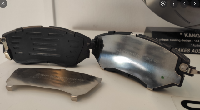

Re: Problem pisk przedni hamulec rx 400h co to????
Blaszki widać przez zacisk. Sprawdź czy masz takie:
Zakłada się je na te oryginalne ,które są na klockach.

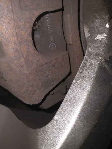

- Posts: 31
- Joined: 31 Jul 2021, o 22:52
- Model Lexusa: Rx350
- Skąd:: Londyn
Te blaszki powinny być na samochodzie od nowosci czy je się dokupuje ?
- IMG_20220322_182443814.jpg (75.27 KiB) Viewed 3435 times
Blaszki powinny być od nowości. Pewnie były juz zniszczone i przy którejś wymianie klocków zostały wyrzucone. Kupisz je w ASO.
