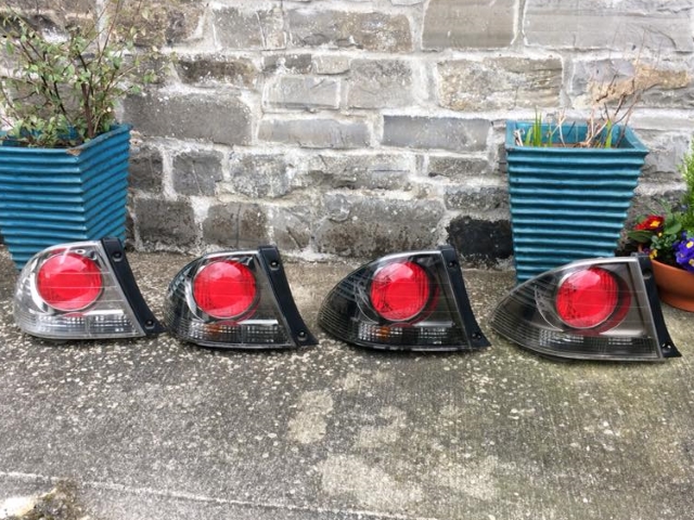

IS 1gen były cztery odcienie tylnych lamp: Jasny chrom, ciemny chrom, czarny chrom i tytanowy. Występowały w zależności od rocznika oraz (później) widzimisię klienta. Przed 1szym liftem był tylko jasny chrom, z pierwszym liftem wszedł ciemny chrom a na końcu czarny oraz tytanowy. Z przednimi reflektorami było podobnie.
Fotka podkradziona z FB od Pawła Sola, mam nadzieję że się nie obrazi
- 29598270_1318498828250272_5616139974118401335_n.jpg (290.89 KiB) Viewed 2087 times

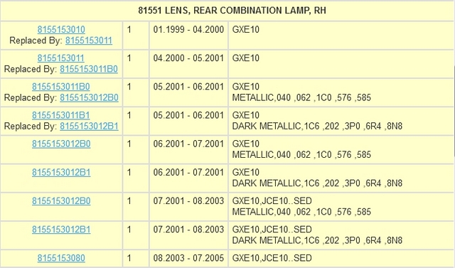

W załączniku wycinek z katalogu części. Może trochę pomoże.
- 81551.jpg (161.42 KiB) Viewed 2064 times
