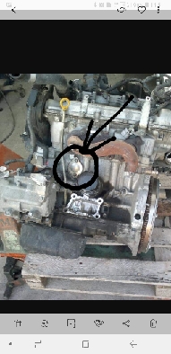

Jak narazie to szarpanie jest denerwujące a druga sprawa to wyciek płynu z tajemniczego czegoś, nie mam zielonego pojęcia co to jest jak się nazywa i do czego służy. Założyłem nawet post ale 150osob zobaczylo i nic. Silnik po kompletnym remoncie a tu takie coś się pojawiło i drażni.

Ten element to jakaś zaślepka.U mnie też były przecieki w tym miejscu.Wystarczyło odkręcić,nałożyć uszczelką chemiczną i po robocie.

Re: RX400h niewlasciwa praca silnika i akumulatorow.
Super dzięki kolego, czyli nie pierwszy taki przypadek z kapaniem z tego elementu. Wiesz może czy po odkreceniu woda ostro z tego leci?? Bo podejście słabe tam jest za nim zdejme założę to troche czasu zejdzie. No dokładnie u mnie też zielona czyli max jest po długich zjazdach lub dość ostrym przejeździe przez miasto i kiedy tylko jazda jest spokojniejszy po 0.5km spadania swój poziom. Szarpania wcześniej nie było dopiero jak temp spadły poniżej 8st choć może to zbieg okoliczności. Przez około 2do 4km przy delikatnej jeździe czuć poszarpywanie, nie wiem czym to jest spowodowane.
