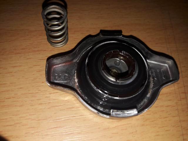

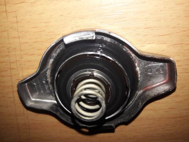

Cześć,
Lexus is 200, 2003r.
nie wiem czy w temacie wyraziłem się jasno, ale mam problem ze sprężynką, która jest przy korku od wlewu płynu chłodnicznego.
Jak chcę zakręcić wlew, to ta sprężynka spada do środka. Czy ja mam dobry korek w ogóle? czy może tą spręzynkę trzeba jakoś specjalnie przytwierdzić? Po proszę o pomoc..! Wrzucam link do zdjęć dla zobrazowania sytuacji - mam ich więcej - jakby ktoś potrzebował to wyślę na priv. Dziękuję za podpowiedzi i rady!

Zaworek odleciał i pewnie wpadł do chłodnicy i wywaliło sprężynę. Miałem ostatnio u siebie to samo.
Korek do wymiany.

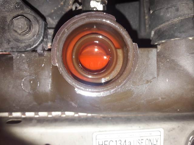

Trzeba go wyciągać z chłodnicy? czymś to grozi? Można jechać krótkie odcinki bez korka?

Nie musisz go koniecznie wyciągać, bo przez lamele chłodnicy go nie przepchnie do bloku silnika. Bez korka nie jeździj - a z tym nawet uszkodzonym co masz możesz spokojnie jeździć do wymiany na nowy. Tej sprężyny już nie montuj. Kup używkę z alledrogo lub od Rikiego - i sprawa załatwiona.
