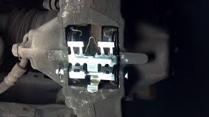

Mam pytanie. Wziąłem się dziś za wymianę klocków z tyłu, bo strasznie piszczały, jednak okazało się, że siedzą OE Toyota , które są jeszcze ok, więc odpuściłem sobie temat (może przyczyna leży gdzieś indziej) Pojawił się jednak drobny problem podczas składania. Nie wiem, jak powinna być założona druciana sprężynka odsuwająca klocki (nie miałem do czynienia z takim rozwiązaniem i jak rozbierałem, to myślałem, że da się ją zamontować tylko w jeden sposób...No i zamontowałem tak, że sprężyna blaszkowa dociskająca klocki ma "łapki" przesadzone wokół tej sprężynki drucianej (widziałem gdzieś takie zdjęcie), ale później znalazłem inne zdjęcie i teraz nie mam pojęcia jak to ostatecznie powinno być. Sprawdziłbym z drugiej strony, ale nie mam gwarancji, że jest dobrze, bo może właśnie przez to piszczą, że ktoś źle zamontował...Czy ktoś może powiedzieć, jak na 100% powinny być zamontowane te druciane sprężynki- tak jak na załączonym zdjęciu, czy odwrotnie? Czy "łapki' blachy dociskającej klocek powinny być za tą drucianą sprężynką, czy mają ją obejmować? W takim przypadku utrudnia to demontaż blaszki... PS. Był temat ze zdjęciami na clublexus... ale zdjęcia nie działają :(. Bardzo proszę o pomoc.

Też miałem z tym problem i też korzystałem z tego wątku ale zdjecia jeszcze działały. Ale to zdjecie obrazuje jak powinno być złożone i ja też tak mam.

Ma być odwrotnie, niż na Twoim zdjęciu.
Blaszki mają obejmować sprężynkę (ma się poruszać w środku - one blokują jej możliwość wypadnięcia).

Dzięki za odpowiedzi Panowie :) Zasadniczo, to teraz mam tak, że obejmują, a jak było to ...nie przyjżałem się dokładnie :(- myślałem, że nie da się źle złożyć... ale dziś sprawdzę w drugim kole i tu jeszcze raz, bo z tego wszystkiego teraz nie pamiętam już jak złożyłem, tylko wiem, że obejmują, ale nie wiem, czy te "zawijasy" dałem do zewnątrz, czy do środka (te co są na dole sprężynki) ... i lewa strona (może to przypadek, albo przeczyszczenie klocka...narazie ucichła). Znalazłem jeszcze taki ciekawy "filmik" który powinien teoretycznie rozwiać wątpliwości...https://www.youtube.com/watch?v=t0eKJp-CCfQ (znalazłem później, gdybym wcześniej to miał, to bym tak właśnie na 100% złożył).

Przód
Tył

Tak...a tutaj znowu wygląda, jakby jednak druciana sprężynka miała iść całkiem pod blaszkę...i teraz, kto ma rację: http://www.clublexus.com/forums/suspens ... ded-2.html :/. Sprężynka jest tak wygięta, że aż się prosi, żeby ją na klocku oprzeć :/

Ta metalowa "osłonka" ma "uszy". W te uszy musi się wpasować sprężynka. Dodatkowo jest mocowana tak, jak pokazałem na zdjęciu. Wkładasz jedno w drugie jeszcze przed zaczepieniem o klocki. Sprężynka ma się ruszać w "osłonce" góra-dół ale nie na boki (stąd "uszka").
Edit:
Ma iść tak, tylko że sprężynka odwrotnie ;)
