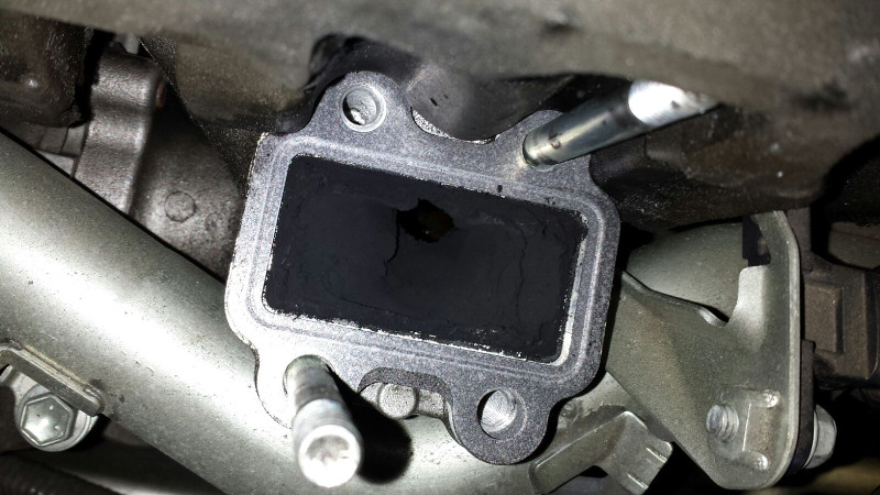

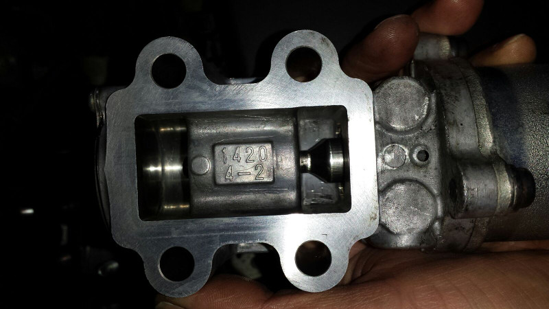

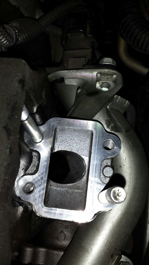

Jeszcze przed świętami dobrałem się do EGR i był zapchany. Po zabiegu zauważyłem bardzo dużą zmianę mocy. Ale wydaje mi się, że może być jeszcze lepiej :)
