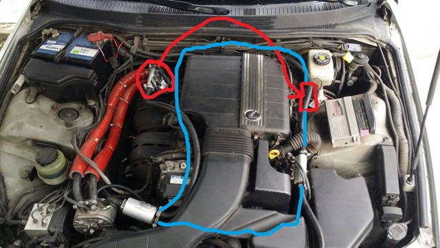

Po jeździłem trochę i korekty niestety nie są takie same jak na pb:/ na benzynie korekty na obu bankach są prawie identyczne i bliskie zeru na lpg na jednym banku jest +11% na drugim +14% co jest?":( przecież wszystkie wtryski są nowe i takie same...
Podniósł bym ciśnienie ale przy 1.3 bara mnożnik zaczyna się kształtować poniżej jedności i leci w dół...

To już kwestia ustawienia LPG.
Wrzuć tez foto jak to jest zamontowane - ma to spore znaczenie.

Zasilanie listwe masz obustronne? Mam u siebie 2 bankową instalkę LPG i KME Gold Twin - teoretycznie nie wymaga kompensacji ale dopiero po zrobeniu jej korekty na obu bankach są takie same.

Tak wygląda instalacja, po przełączenie na lpg czasy wtrysków benzyny między bankami różnią się o ok. 0.2-0.3ms..

Szczerze mówiąc to zabiłbym b****na który to zakładał. Ułożenie wtrysków, zasilanie listew i wryskiwacze totalnie do prerobienia.. To nie będzie dobrze chodziło.

tak myślałem.. możę dla tego że wtryski od drugiego banku są dalej od kolektora ssącego niż pierwsze 3 wtryski jest więkasza korekta na drugim banku. Co Wy na to jak by przenieść listwe od drugiego banku tak jak zaznaczyłem na czerwono i co za tym idzie wąż który idzie do listw wtryskowych poprowadzić tak jak na niebiesko?
dodam że dostroiłem jeszcze mape gazu i teraz korekty wyglądają tak że jest +1.6% i +7.8%
lexus pod maska.jpg (95.1 KiB) Viewed 2966 times
