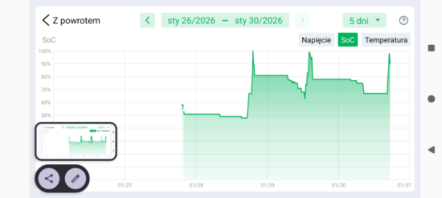

Ogólnie jest taki powtarzający się schemat. Nowy NX 450h+ MY2026
To co istotne, to w trakcje włączonego układu, stałe napięcie to 14.4V. Układ nie steruje napięciem, ale zapewne natężeniem prądu ładowania, aby pozwalać na rozładowywanie akumulatora...

mozels500 wrote: 30 Jan 2026, o 21:56 Ogólnie jest taki powtarzający się schemat. Nowy NX 450h+ MY2026
Dzięki za wykres. Zakładam, że w RX będzie podobnie. I teraz pytanie o interpretację - czy akumulator jest ładowany cały czas przy włączonym układzie i podczas jazdy?
Czy podczas ładowania akumulatora hybrydowego z sieci jest też ładowany akumulator 12V? Wydaje mi się, że chyba niestety nie.

Ad.1. Tak, jest ładowany przy włączonym układzie/jeździe, cały czas stałym napięciem 14.4V. Zmienia się zapewne natężenie prądu, stąd różnice w SoC.
Ad.2. Nie, nie jest ładowany 12V, przy ładowaniu wysokonapięciowego z sieci.

Ja jutro jeszcze pokażę wykres na postoju przez cały weekend. Ten alarm fabryczny, z tym czujnikiem, to można wyłączyć (każdorazowo przed postojem). Też o tym myślałem.
